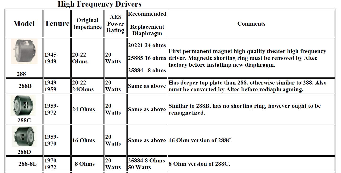

Merci , François . et Eric .
On m 'aurait pas dit , j 'aurais pas su. Hou-la -la !!!
Il va falloir approfondir la question.
Donc pour le 288 et le 288-B ?
