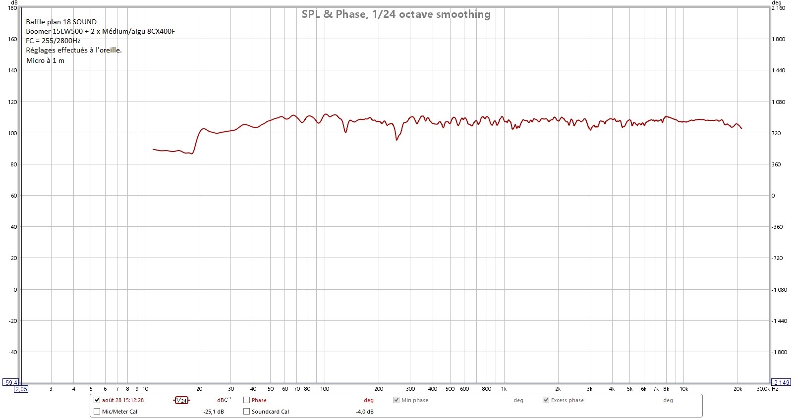

Je publierai la liste du matos en question (il vous faudra patienter)ainsi que photos/clichés des mesures exécutées sympathiquement par Grand Floyd, ces dites mesures ont été effectuées après réglage à l'oreille et rodage des HPs, même si certains "chantent" que ça ne sert à rien; j'ai toujours procédé de la sorte et ce n'est pas à mon âge (68 printemps) que ça va changer....... même si une certaine "baisse" a été constatée.

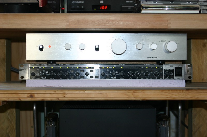

Le système s'articule autour du filtre Béhringer CX 3400 PRO (55,00€)
que j'avais acquis il y a 4/5 ans
un engin vraiment extraordinaire très facile d'utilisation et qui reste transparent, un seul bémol: il souffle un peu, mais ce n'est pas très gênant et eu égard à son prix on lui pardonnera.

Ajouter également un vieux de la vieille, à savoir le Pré-Ampli Pioneer C21 (assez minimaliste car très peu de composants), que j'ai remis en service afin de pouvoir "jouir" de mes galettes noires, car cet élément possède une entrée phono pas dégueu du tout avec possibilité MM/MC et adaptation de la charge et capacitance à ta cellule préférée , que demander de plus.

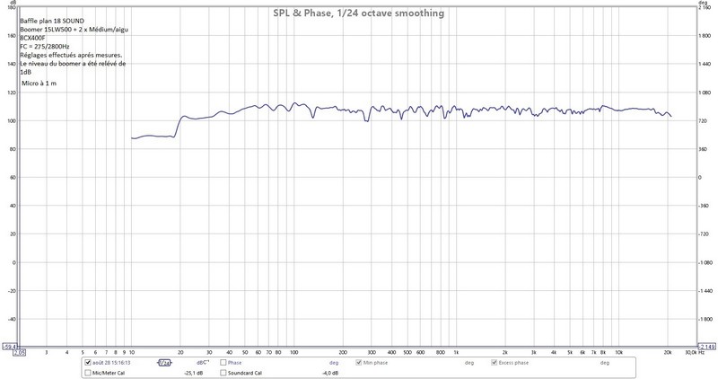

Dans le spectre supérieur deux 21 cm coaxiaux Réf:8CX400F à 220,00 € HT et d'un rendement de 95 dB.
@ vrai dire c'est "l'assemblage" d'un 8MB400 et une compression 1" HD 125.
Pourquoi l'association de ces éléments, c'est que j'avais sous la main comme dit en préambule et deux parce que pour épauler un 38 un 21 c'est trop court; le corollaire c'est que je me rapproche du rendement du 38 , bien que le 1" avec son petit 107 dB n'est pas facile à raccorder, mais avec de la feuille on y arrive, la preuve:
Maintenant après mesure et correction (légère) + 1 dB ; je sais , je baisse, mais que voulez-vous c'est le début de la fin......
