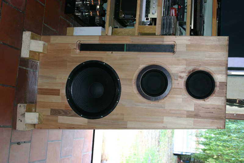

Après l'épilogue 1 , il est temps de passer à la suite que vous attendez avec impatience je suppose......
Tout d'abord c'est vraiment un pur hasard si j'ai "assemblé" ce Baffle Plan; en effet les HPs qui y sont fixés ont plus ou moins été détournés de leur fonction première, à savoir une sono pour un bar musical...
Bien m'en a pris car j'ai vraiment découvert ces HPs Professionnels aux caractéristiques rigoureuses, et, disons que le QTS de 0,52 pour le 38 cm m'a plutôt encouragé dans cette démarche haletante.
Le système s'articule autour du filtre Béhringer CX 3400 PRO (55,00€)
que j'avais acquis il y a 4/5 ans
un engin vraiment extraordinaire très facile d'utilisation et qui reste transparent, un seul bémol: il souffle un peu, mais ce n'est pas très gênant et eu égard à son prix on lui pardonnera.
Venons en au Baffle plan de forme trapézoidale (665x555x1255x40)
Je reviens tout à l'heure
