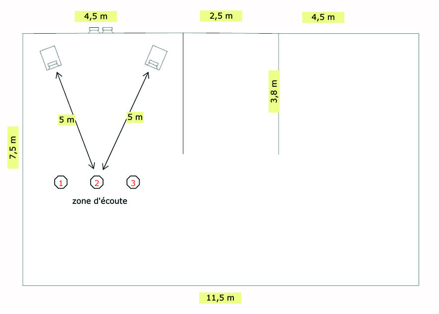

Pour compléter l'info, je joins un croquis de la pièce d'écoute :
Le point à 29 Hz (c'est plutôt 30) correspond à la plus grande dimension de la pièce.
