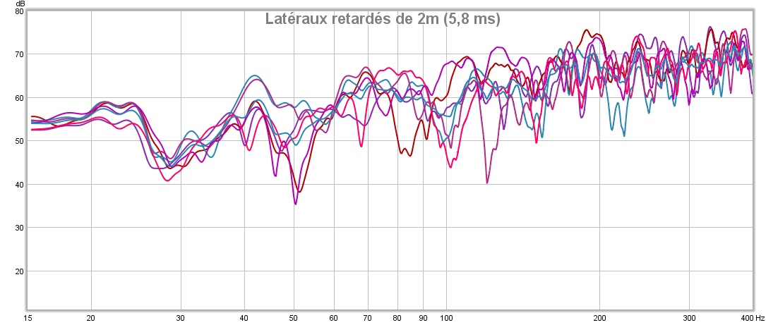

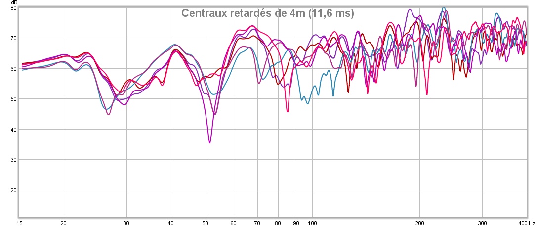

J'ai ensuite effectué des mesures en paramétrant un retard de 2 mètres (5,8 ms), puis de 4 mètres (11,6 ms) des centraux sur les latéraux puis le contraire :
Force est de constater que ces essais sont restés totalement sans influence sur le trou à 29 Hz, et j'en suis donc resté là. Finalement, l'utilisation de subs supplémentaires a plutôt contribué à introduire des accidents dans la réponse, j'aurais sans doute mieux fait d'économiser les deux subs et l'ampli, d'autant que leur puissance est déjà monumentale... Consolation : les HP se partageant le travail, le débattement est plus faible et donc la distorsion aussi. D'autre part, même en utilisation à fort niveau, je n'ai toujours pas entendu les ventilateurs des amplis se déclencher, ce qui n'était pas le cas auparavant, y'a du progrès.

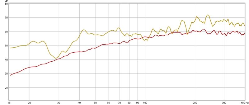

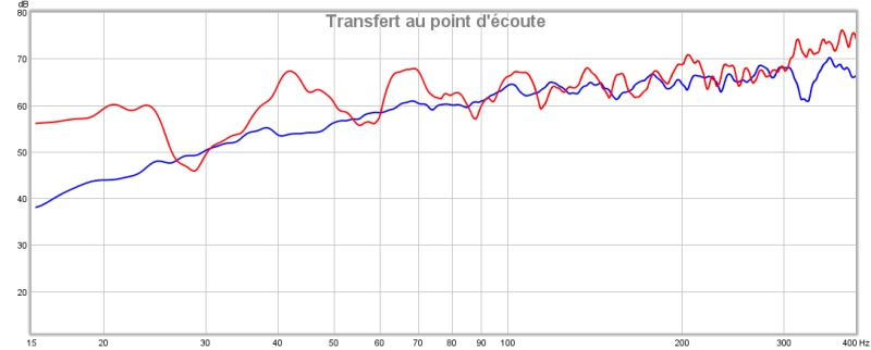

J'ai superposé la réponse en champ proche et la réponse au point d'écoute (en réalité la moyenne des réponses relevées aux six positions de référence) pour les subs centraux :
et aussi pour les latéraux :

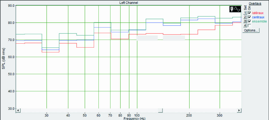

C'est assez pénible à exploiter, j'ai donc utilisé SpectraLab pour effectuer cette même mesure en tiers d'octave avec barres, ce qui donne ça :
Ces courbes montrent permettent par différence d'évaluer grossièrement la fonction de transfert de la pièce. En l'occurrence, j'observe que le room gain est négligeable entre 100 et 200 Hz, et qu'il augmente en-dessous de 100 Hz pour atteindre une grosse dizaine de dB à 20 Hz.
La correction à apporter avec le processeur sera donc de l'ordre de 10 à 15 dB à 20 Hz, et cette correction sera affinée à l'écoute.
L'ensemble de ces relevés montre assez bien à quel point il est laborieux de faire des mesures dans le grave, et que dans ce registre il est fantaisiste de rechercher la précision du décibel.
