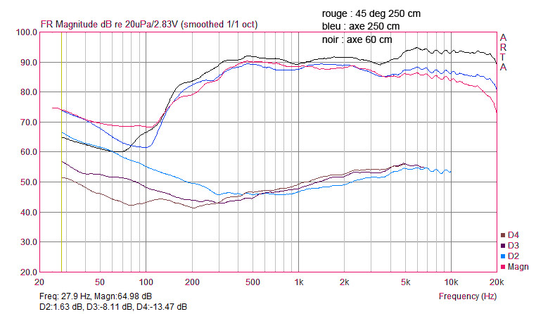

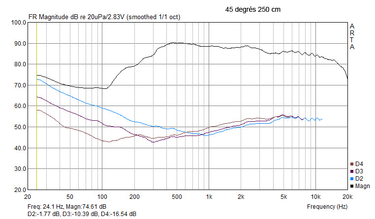

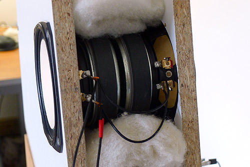

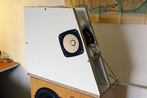

Premier essai de proto en dipole acoustique avec deux Fostex FE126eN, les hp sont branchés en opposition de phase.

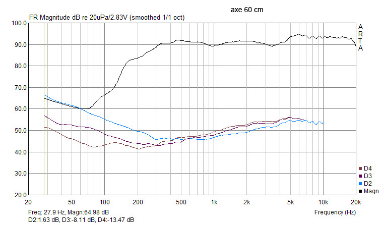

Quelques mesures :
En superposant ces trois courbes :
