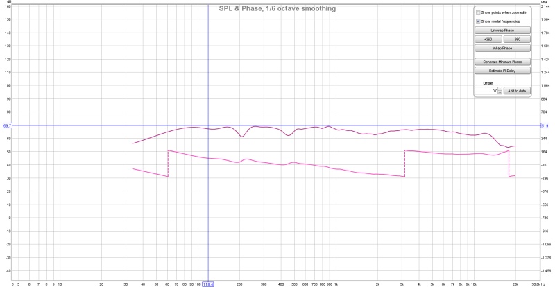

Je relance la discussion car il y a quelque chose qui me chiffonne... Chez moi, le fenêtrage dans REW a une importance considérable sur la lecture de la phase. Je poste deux représentation de la même mesure faite cette après-midi:
![[Image: attachment.php?aid=7260]](https://forums.melaudia.net/attachment.php?aid=7260)
![[Image: attachment.php?aid=7261]](https://forums.melaudia.net/attachment.php?aid=7261)
la première est fenêtrée entre 10 et 20ms et l'autre est lue avec la valeur par défaut (125 et 500 ms), que tu utilises également.
Avec cette valeur, on ramasse toutes les réflexions et je ne pense pas que la lecture de la phase soit correcte...
J'en profite pour poser une question aux spécialistes (Jimbee?). J'ai fait la mesure avec un loopback, ce qui me permet de connaître le delai avec précision et de l'annuler. Je ne comprends pas vraiment pourquoi je n'ai pas de partie horizontale plus longue dans la courbe de phase...
REW est vraiment très pratique pour l'alignement des HP... Si cela intéresse quelqu'un, je pourrai faire un tutoriel...
