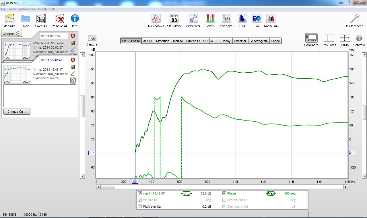

Courbe de réponse et de phase.
Modifié, la pente de coupure de 300 Hz à 600 Hz est de 24 dB donc 180 ° de phase ce qui donne une fréquence de coupure à moins 3 dB de 600 Hz.

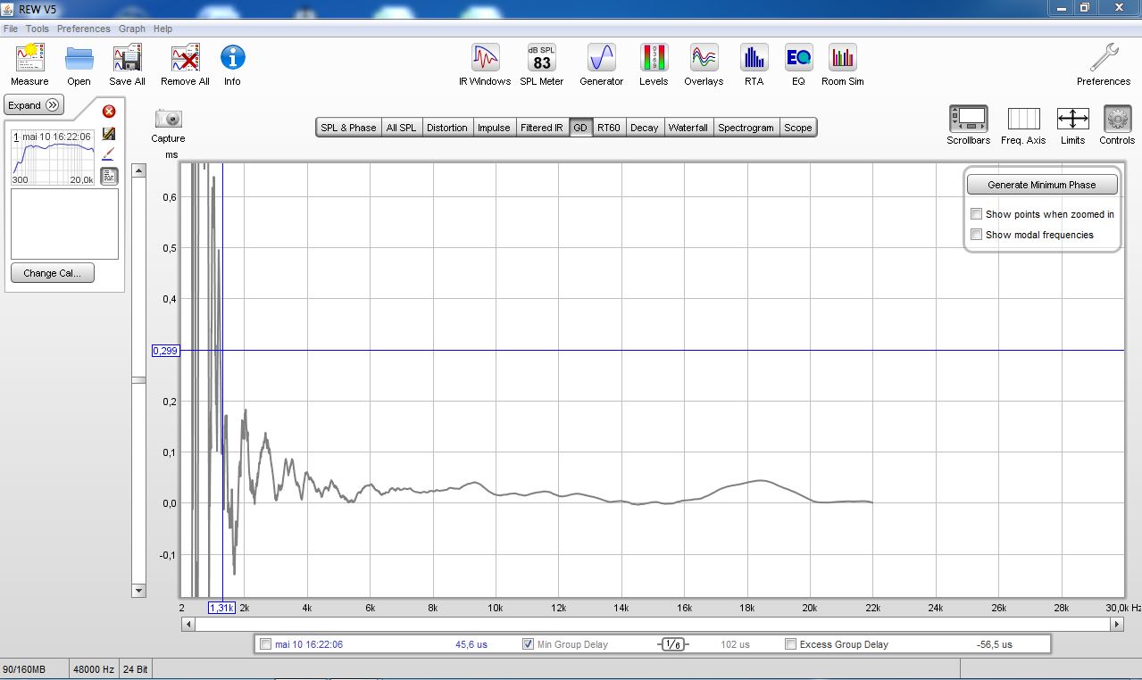

Courbe de groupe délais.
Le point de 0,3 mms se trouve à 1,3 Khz soit environ 2 fois FC.

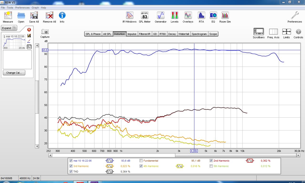

Courbe de réponse et distorsion.
La courbe de réponse est conforme à celle mesurée avec ARTA avec, une bonne linéarité jusqu'en haut du spectre ( 19 kHz à -5db ) avec le creux type à 1,8 kHz des TAD 2001.
La distorsion pour un niveau moyen de 93 dB est très faible et composée principalement de H2.
Les valeurs vous sont données en bas du graphique.
Remonter des harmoniques H3 et H4 à partir de 2 fois FC.

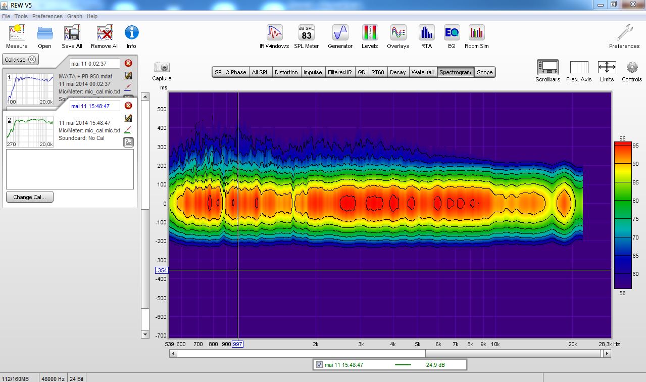

Spectrogramme.
Le spectrogramme est très bon avec une large bande rouge sans discontinuités marquées.
