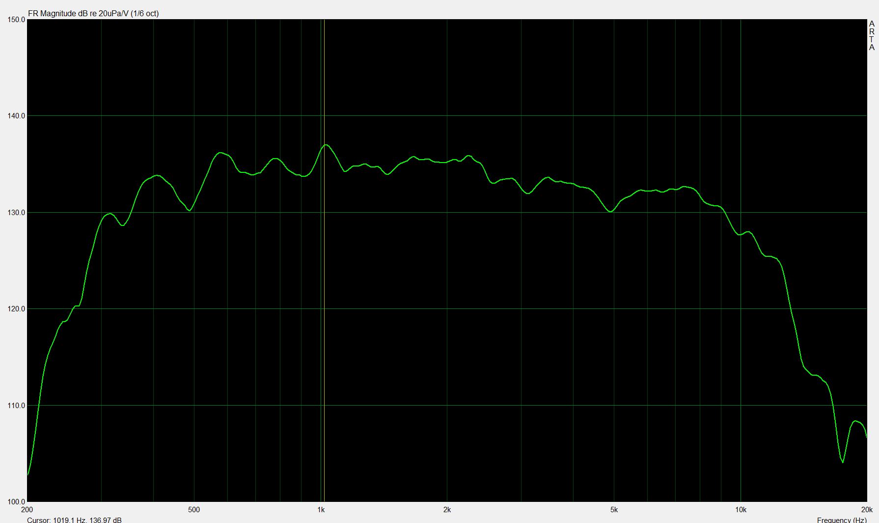

J'ai retrouvé une mesure faite avec ARTA. Il faut faire attention car il faudrait mesurer exactement dans les mêmes conditions, mais je crois pouvoir dire que le premier plateau de l'Altec avec ce pavillon, tient jusqu'à 2500 à 3000 Hz alors que le Yamaha, sur le même pavillon, décroche plus tôt. dans l'ensemble, le rendement est un peu plus faible.
A l'écoute, c'est très équilibré.
Si je peux me procurer une bonne paire de 4281B, je ferai un nouveau filtre 18db pour couper à 6000 Hz entre le 6681B et le 4281B.
