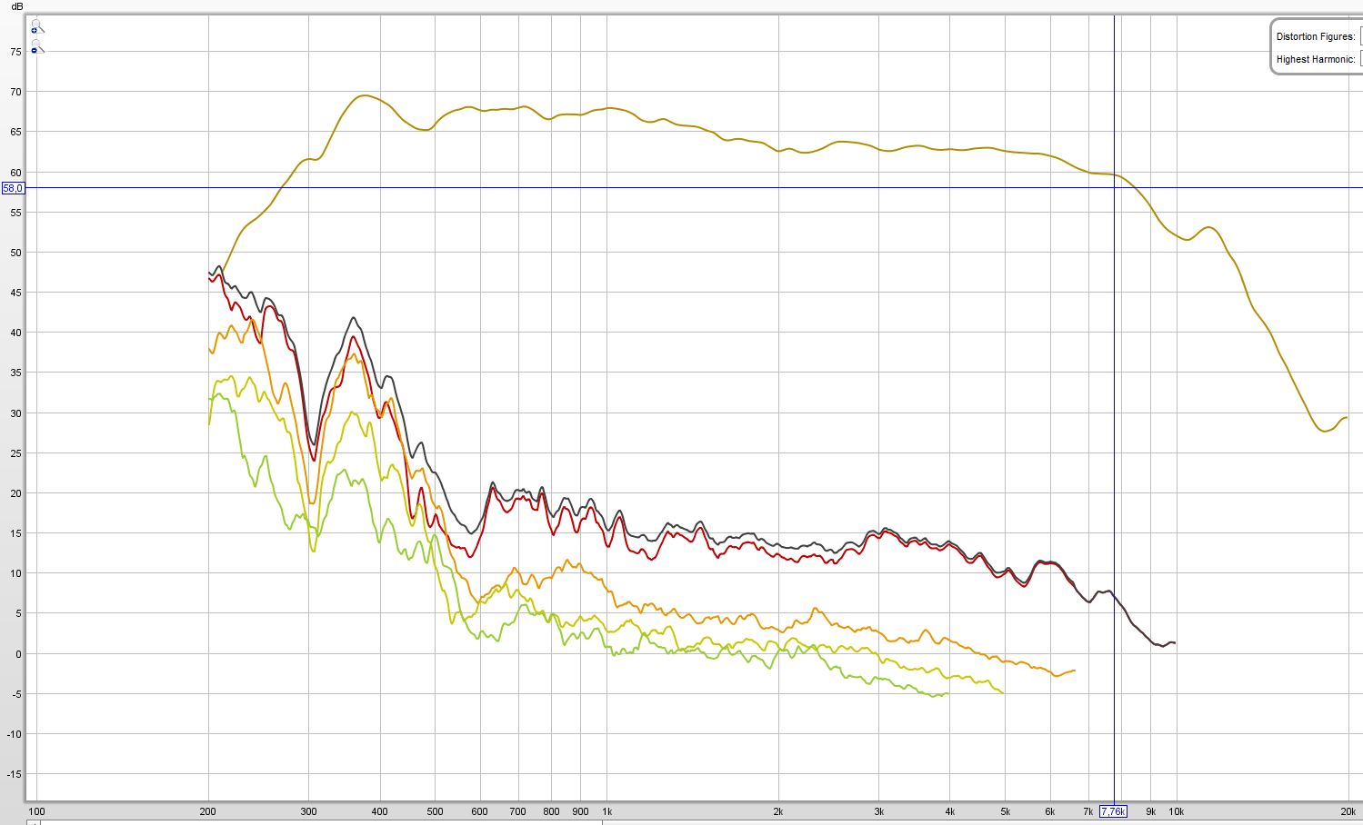

Voici la courbe de réponse non filtrée (coupure du signal à 200 Hz avec REW) avec le 1505B. Le niveau de distorsion est très bas et remonte rapidement à partir de 500 Hz. Je le coupe à 18db à 650 Hz.
