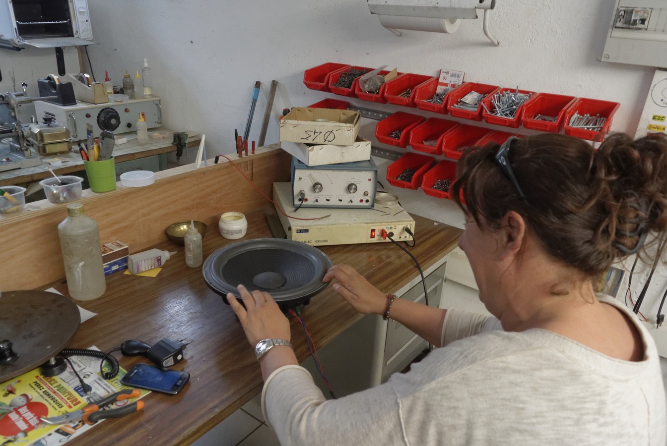

en haut a droite Catherine Fertin assemble des HP pour une commande destiné au japon.
une fois les suspensions enduites les hp sont mis a secher sur la grande table.

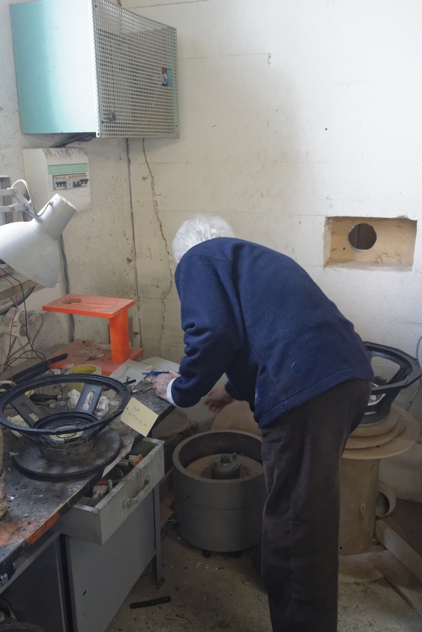

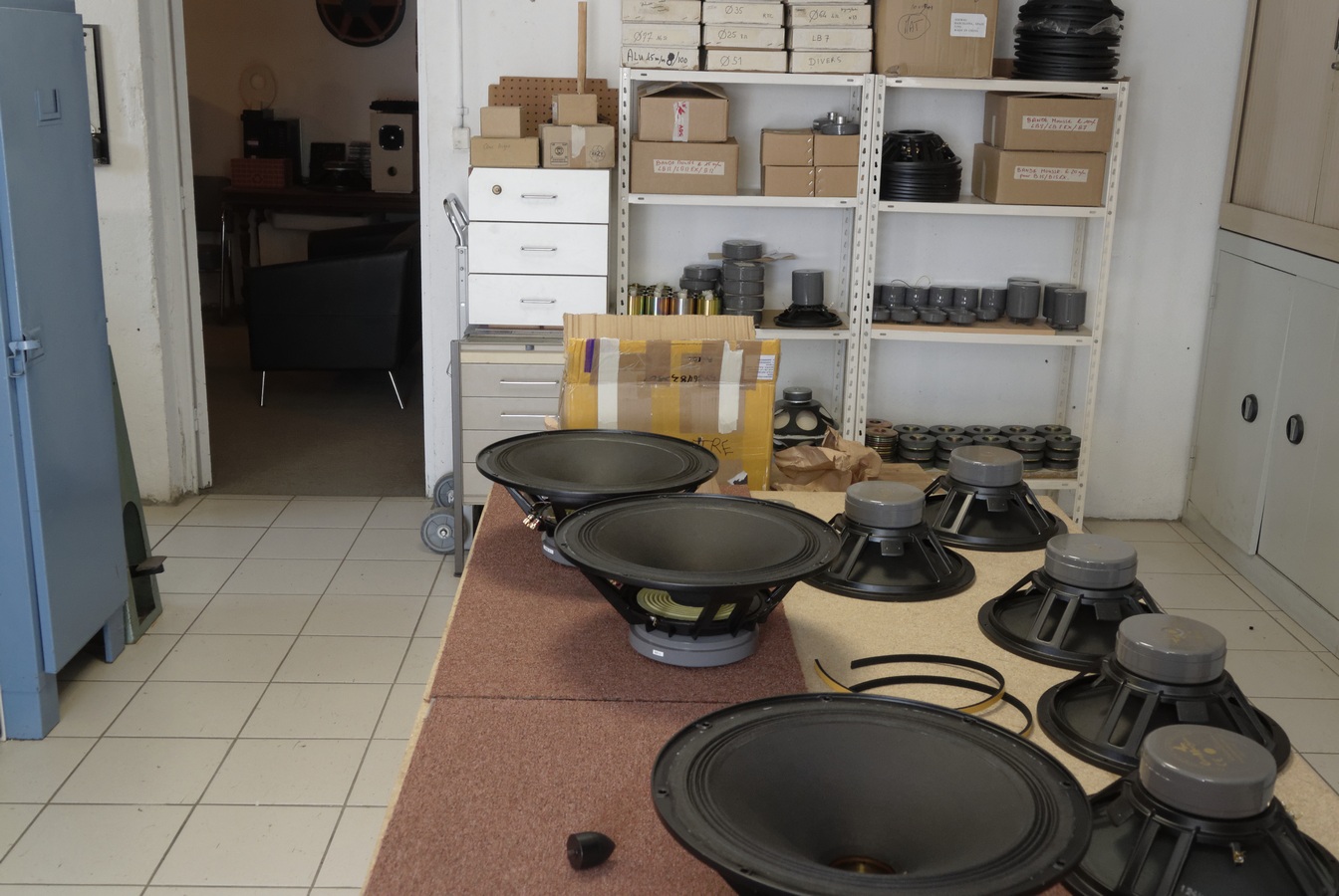

Au fonds les moteurs en phase d’assemblage avant et après peinture .on peut voir a gauche les moteurs a excitation en cours d’assemblage en bas a droite les plaques de champ symétriques des nouveaux moteur hpmf 2.
Tout les usinages de second oeuvre sont fait a l’atelier,ainsi que les peintures.

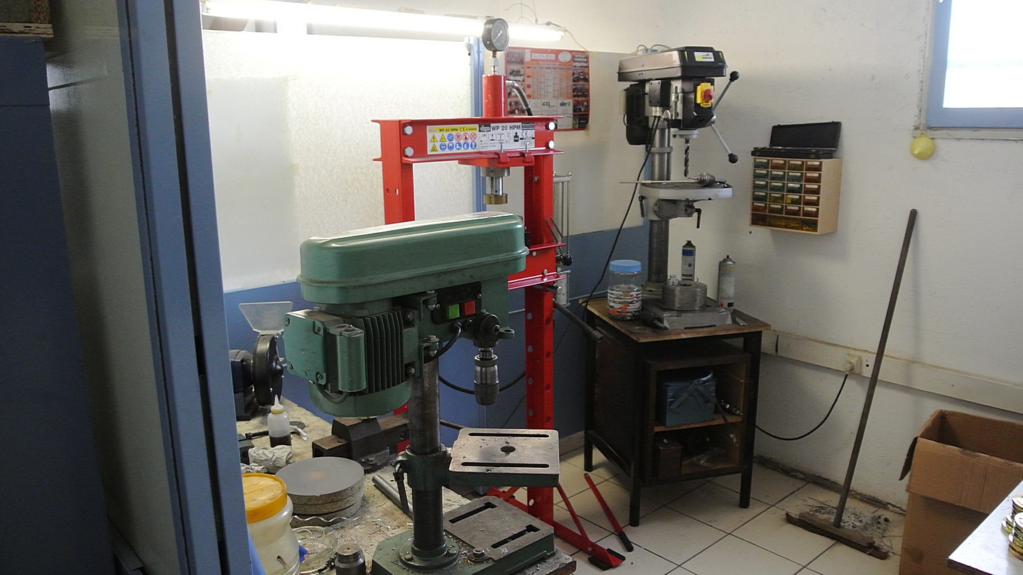

2 perceuses, une presse, un tour,rien de sophistiqué.
On distingue au premier plan les plaques de champs, avec leurs bagues de court circuit en cuivre, astucieusement serties a la presse.

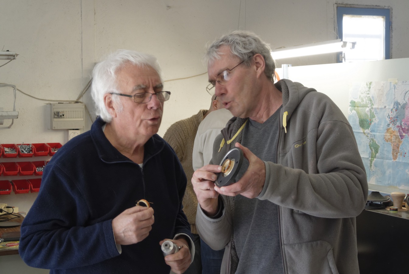

Le carnet noir
ou sont notées toutes les dimensions de bobines et de fil, avec toutes les combinaisons possibles et imaginables .il y en a du savoir et de l’expérience chez cet homme et son aide mémoire.

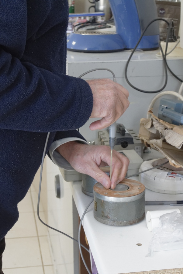

Évaluation du champ magnétique avant (10500 G)
et après (12500 G)
On peut voir un GP1 dans le pot magnétique( fabrication fertin)
Maintenu par le pied de michel pour éviter les soubresauts.
Diamètre conséquent on peut passer les plus gros circuits magnétiques.
