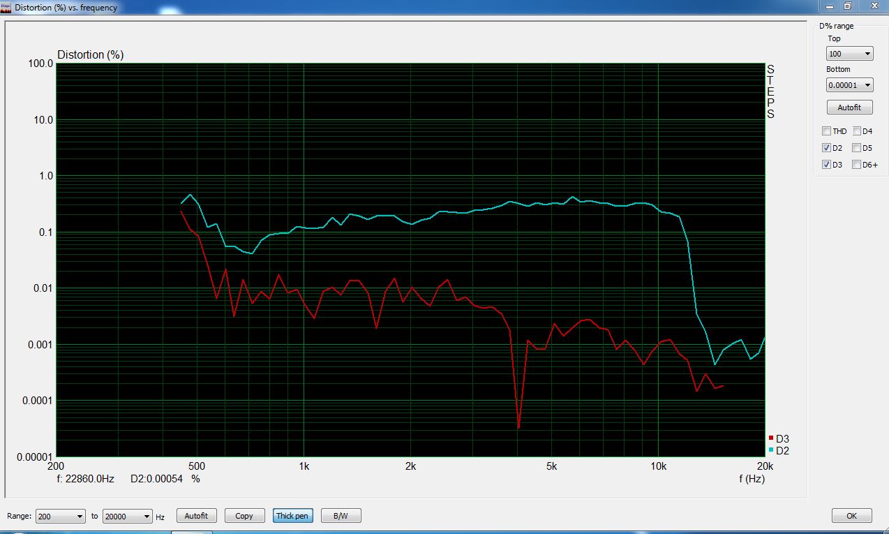

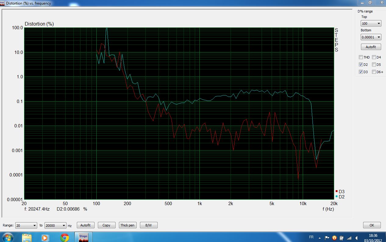

Le GD, je ne sais pas, mais il est évident aux vues des mesures que plus le pavillon est petit plus le GD a une amplitude faible.
Le 0,3 ms de Jean-Michel était plus tôt pour une fréquence très usitée pour l'ensemble Mélaudia, TAD+Marco je crois vers 800 Hz....
Le PB est que tous les pavillons ne coupent pas en BUT 4, Faital 100, 1505B et peut être EJLMC 600 cela reste à confirmer, prenons le temps de réfléchir.

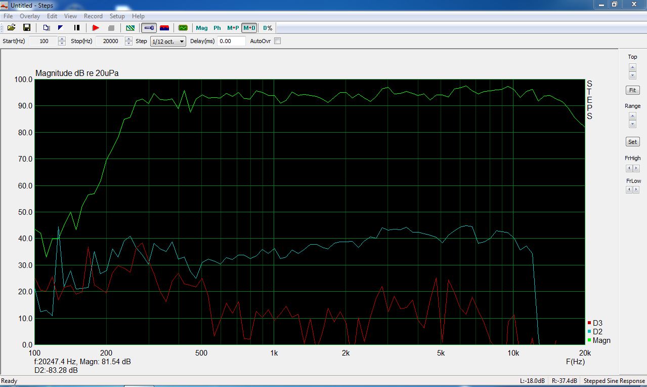

Pour la distorsion, il est nécessaire de se mettre dans une configuration réelle soit plus proche de 95 db à 1 m pour y voir plus clair. Les courbes ne ressemblent pas à ce que j'ai vu habituellement et le niveau semble élevé pour 65 db.
Ci-joint courbe de THD IWATA et EJLMC avec STEP.
Au passage, remonté de la THD d'harmonique 3, H3, à partir de 500 Hz avec croisement H2 à 300 Hz.
Cordialement.
