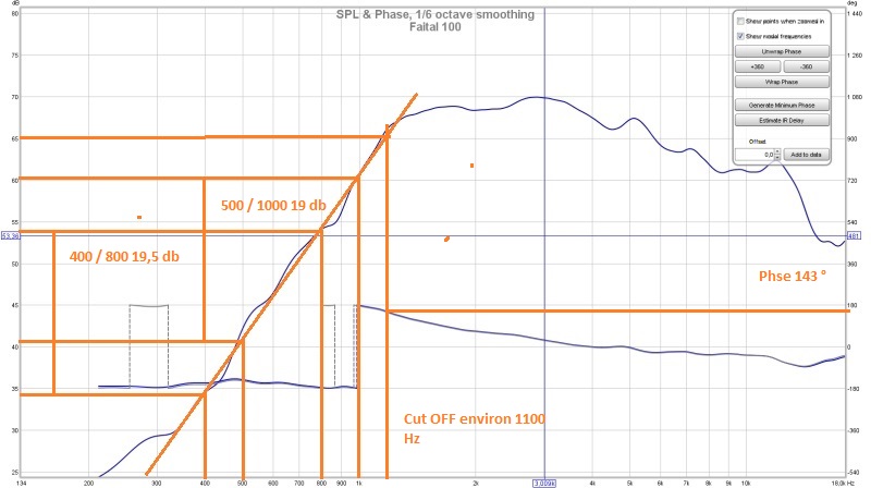

Très juste les 48,5 db me semble élevé.
Pour le FAITAL, la pente nous montre clairement que la fréquence de coupure n'est pas à 1000 Hz mais au-dessus, le niveau à 1000 Hz est trop bas.
Si nous tenons compte de la pente et rebouclons ces chiffres sur la phase à raison de 7,5 ° par db (180° / 24 ), nous devrions avoir un Cut Off à 142,5 °.
Je l'ai tracé et cela semble cohérent avec la courbe de réponse. Je suis sûr que sur la vue d'ARTA nous aurions le sommet de la bosse de la courbe de phase minimum à 1100 hz environ.

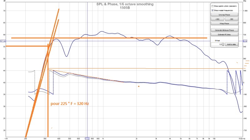

Pour l'IWATA nous avons environ 24 db de pente donc un Cut off à la rotation de phase, c'est dire + 180 °, d'où la remarque de Jimbee.
Pour le 1505 B, si nous prenons 30 db de pente, nous passons la rotation de phase de 45 ° soit 225 °.
Cela donne une fréquence de coupure autour de 320 Hz.
Le FAITAL confirme la relation pente de la réponse après le Cut OFF avec la pente de la phase.
Pente PH Faital = 4000 / 1100 = 3,6
Pente PH IWATA = 4000 / 700 = 5,7
Pente PH 1505B = 2700 / 320 = 8,43
Un peu rapide mais juste.
Cdt.
