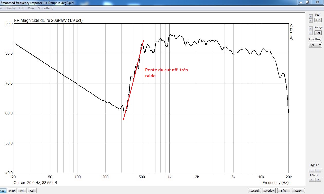

Merci Pascal, Nous pouvons donc poursuivre avec une analyse du couple LEDAUPHIN TAD 2001.
L'analyse est faite dans les mêmes conditions que les précédentes.
Première constatation sur la réponse en fréquence, la pente du cut off du pavillon est très raide, un peu plus raide que les IWATA's 250 Hz et 280 Hz et beaucoup plus raide que le EJLMC 600.

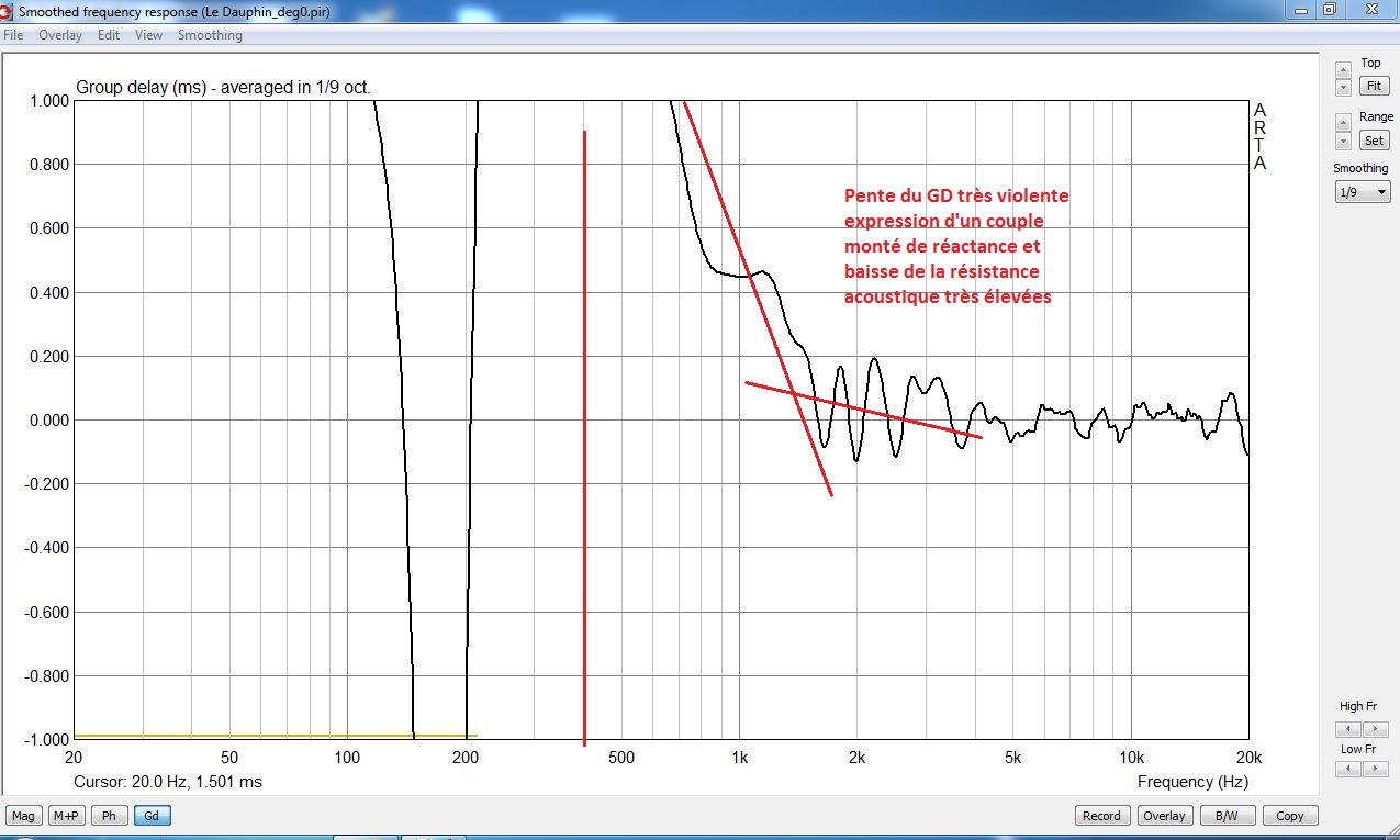

Le GD.
La pente est également très raide avec un décollage de la réactance + baisse de la résistance acoustique vers 3500 Hz.

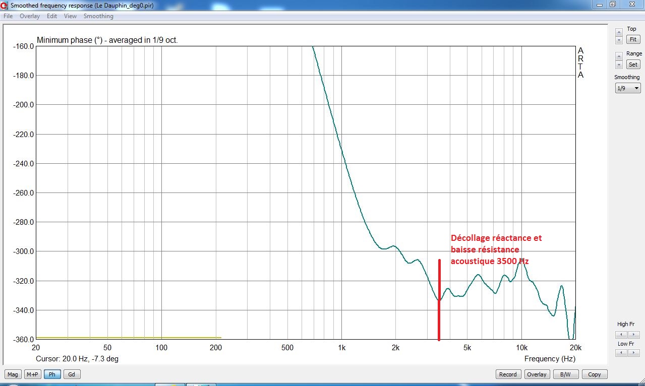

La phase dépliée nous indique bien sûr la même chose.

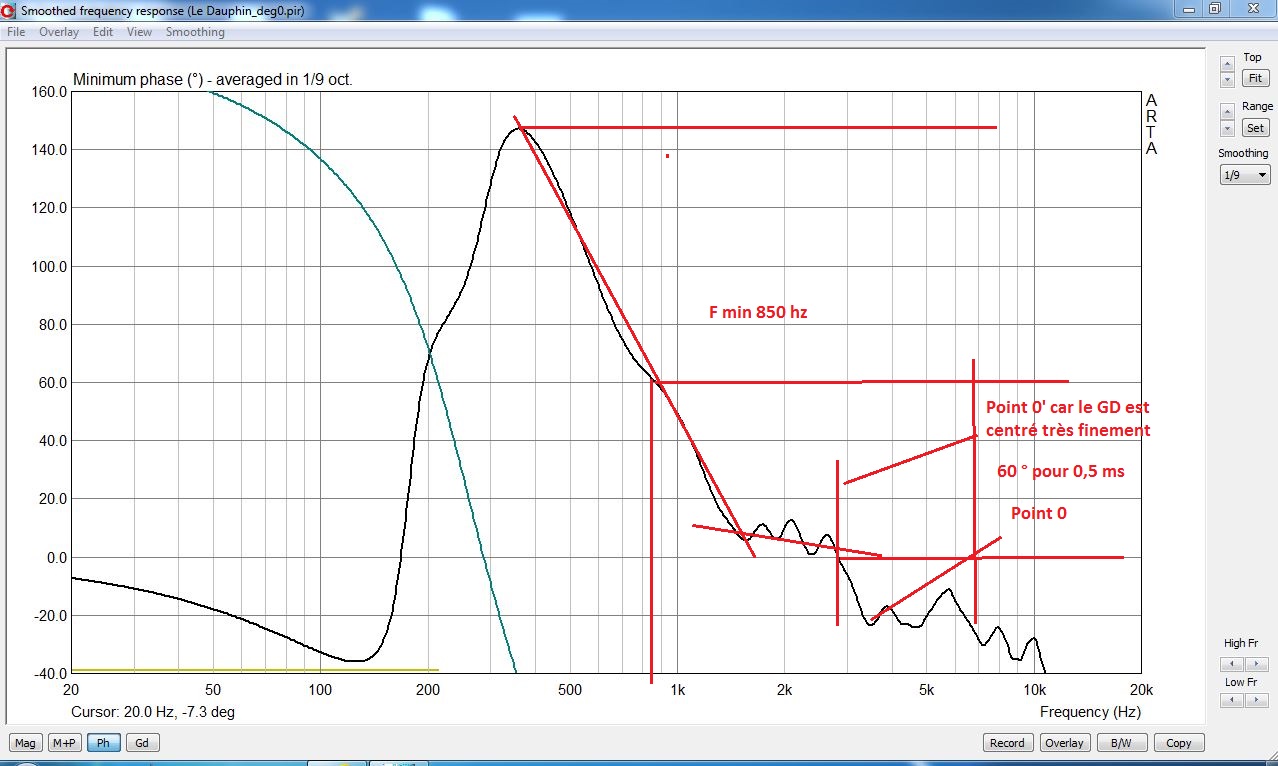

La phase minimum
Cut off 400 Hz.
Fait troublant ce décollage, sur la phase minimum se trouve à -20°.
Bon, nous ne sommes pas à 20° prêt, et GD étant bien centré sur 0, j'ai pris comme base de départ 0 et non -20°.
Ce point est a discuter et reste discutable.
Si l'on regarde le GD et la Phase minimum, et pour ma part, je couperais au mini à 850 Hz, 60° et 0,5 ms.

Le GD.
La phase minimum
Cut off 400 Hz.
