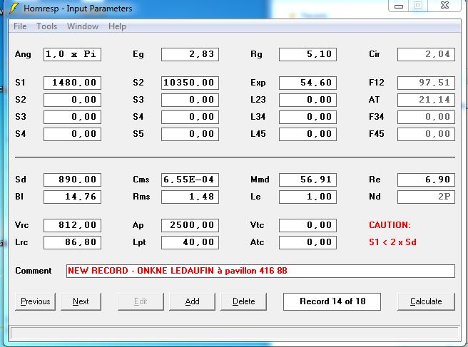

ONKEN LEDAUPHIN 2 X 416 8B par HORN RESP.
Les paramètres.
Je suis passé en 1 PI car le niveau en encoignure ne me semblait pas réaliste (107 db) avec des 416-8B.
Un calcul simple 1 Hp chargé 97 db environ, donc 2 = 100 db et avec le pavillon 103 db à 105 db semble plus juste.
En 1 pi, nous sommes dans la fourchette.

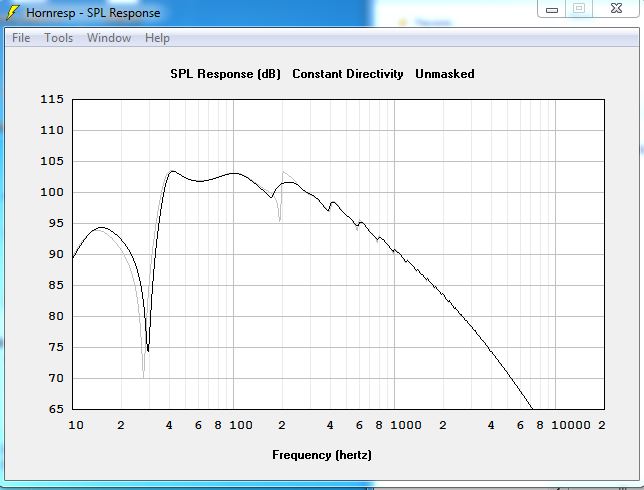

La réponse.
Pavillon expo.
Coupure 40 Hz, mais avec du niveau en-dessous.

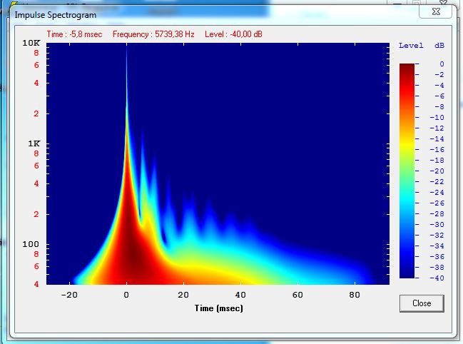

Avec une surface d'évents de 1350 cm² pour 22 cm de profondeur ( courbe bleu), le simulateur nous donne une grosse résonnance parasite à 200 Hz.
Avec 2500 cm ² de surface pour une profondeur de 40 cm l'accord est pratiquement identique mais la résonnance disparait presque.
