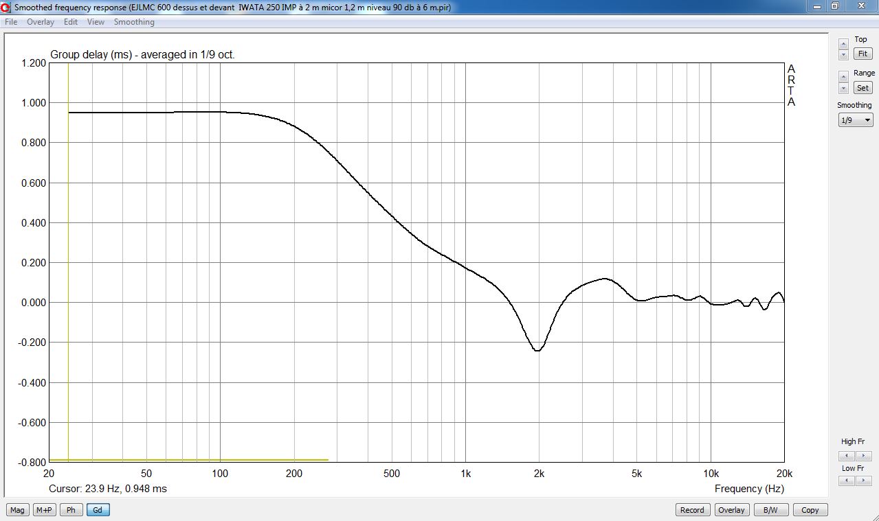

Je vais quand même aller au font de ton raisonnement.
EJLMC 600 + TAD fréquence de coupure de l'ensemble autour de 600 Hz.
Voilà le GD.

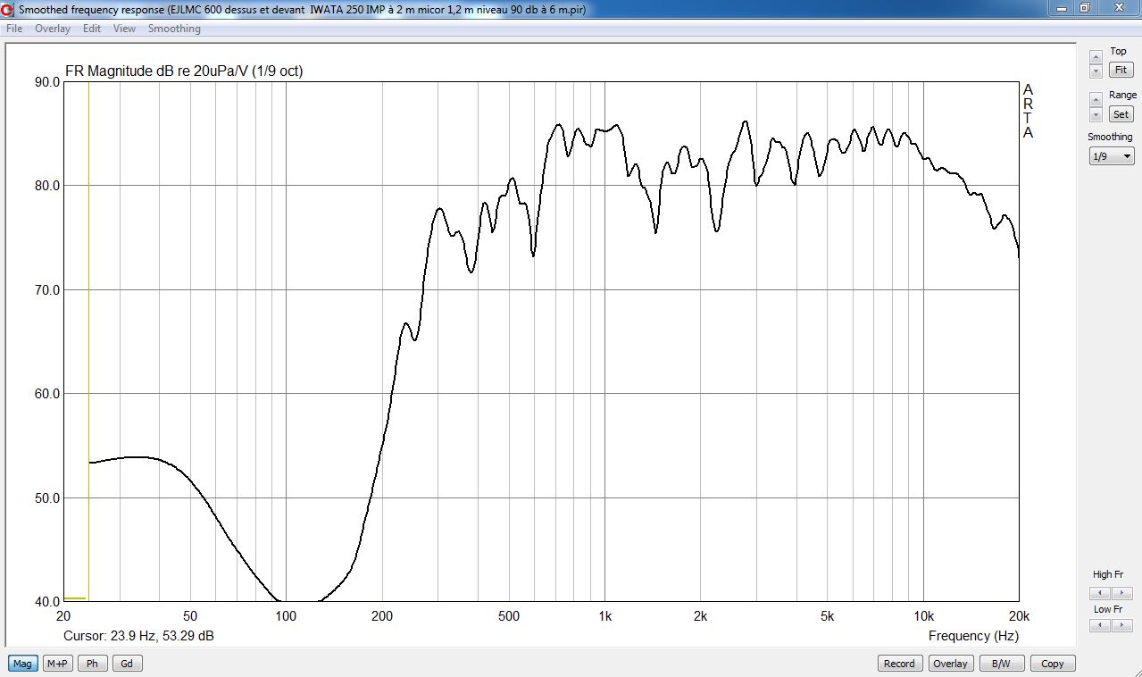

Et sa courbe de réponse avec les résonnances.
Qu'importe les résonnance, la fréquence de coupure basse de l'ensemble est bien vers 600 HZ. C'est un hypex.
Si nous regardons la fréquence à laquelle nous pourrions utilisé cet ensemble pour un retard de délai de groupe de 0,3 ms est de : 600 Hz !
Sympa non, un Hypex qui peut s'utiliser à sa fréquence de coupure.
Voilà le GD.
