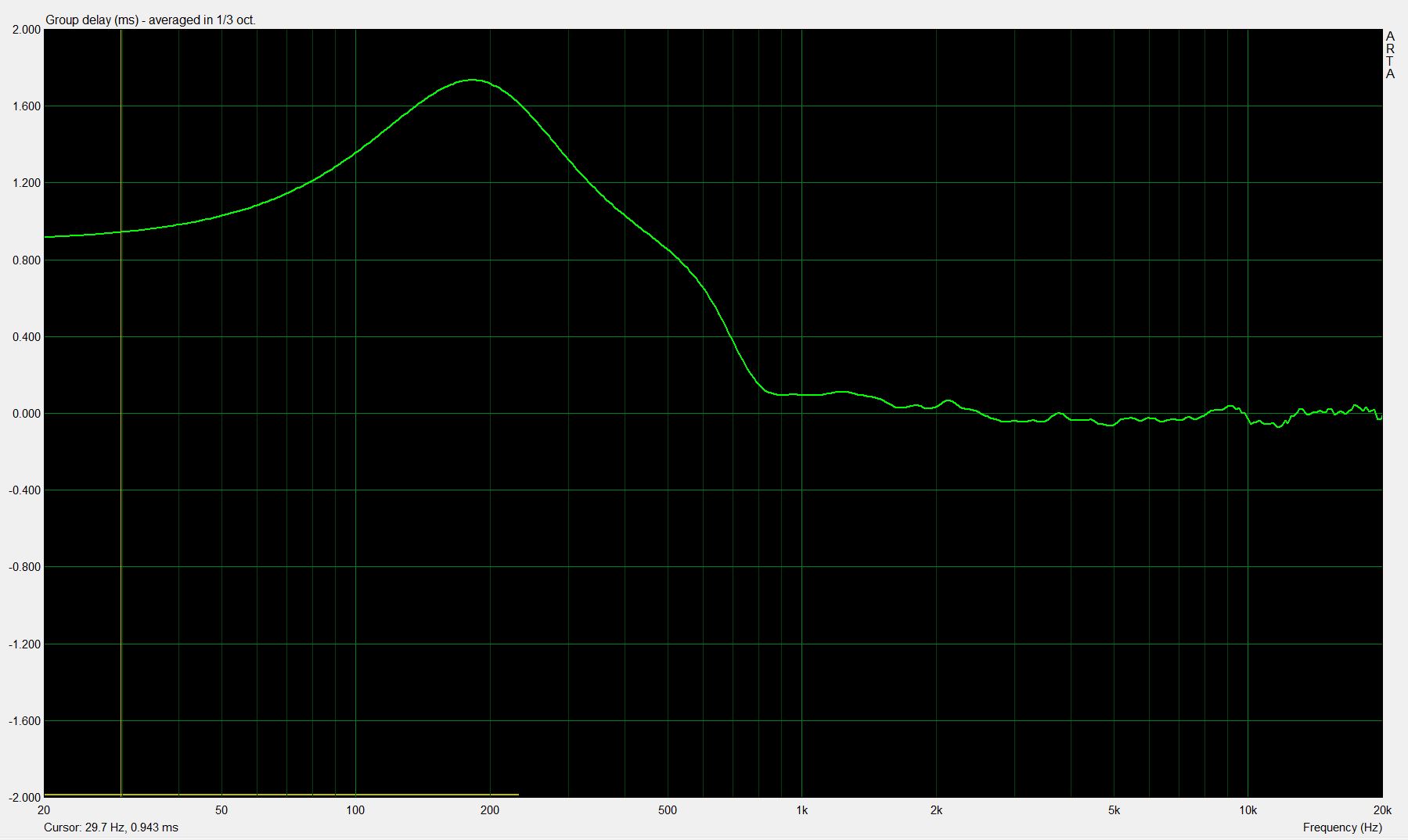

Eric,
Voici un autre example.
Peux tu nous expliquer comment tu établis une corrélation entre les deux courbes, car c'était bien ma question... dans le grave, et dans l'aigu.
Je n'ai pas oublié de déplier la phase, mais je peux t'envoyer le fichier PIR si tu veux vérifier...
Merci !

EBA a écrit :Dominique,
Il y a un sh mil dans ta courbe de phase.
Les miennes bougent en même temps que GD et c'est normal, pour tous mes ensembles, je viens de vérifier.
