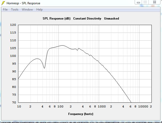

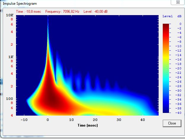

La classique évent S=1358 cm² et Ep= 1,9 CM pavillon expo.
Il y a la fameuse résonnance à 300 Hz et la bosse typique des VOT's.

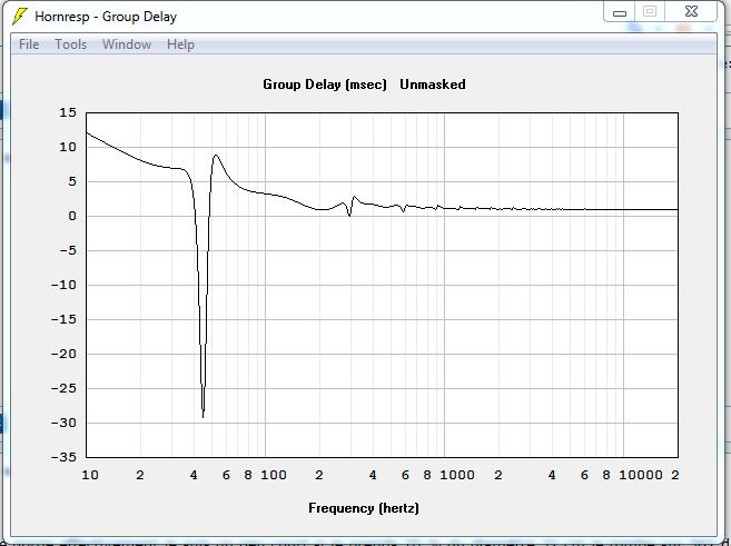

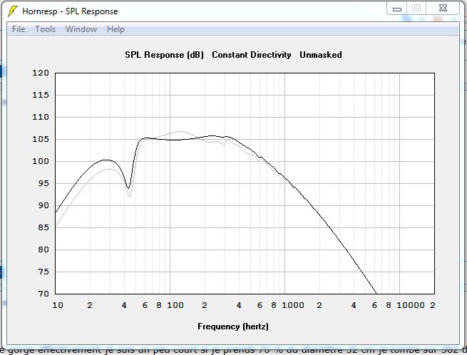

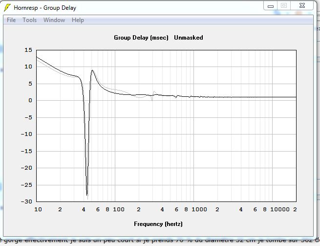

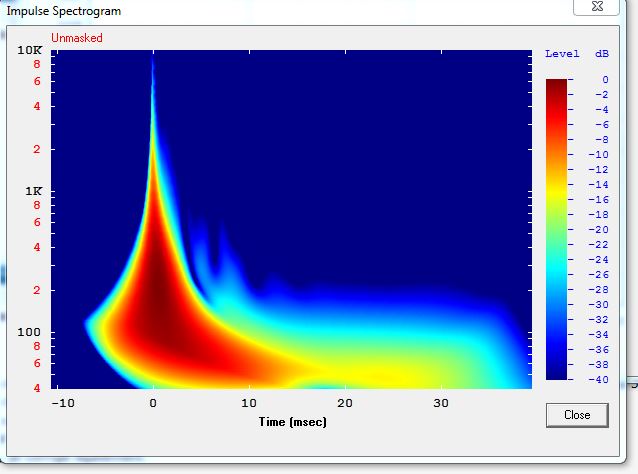

Et maintenant la même avec quelques retouches.
Pavillon à Jean-Michel.
Surface d'évent augmentée à 2000 cm² pour une Ep = 15 cm
Plus de bosse, réponse élargie vers le bas, vers le haut et résonnance quasi inexistante.
CSD bien meilleur.
Et GD amélioré.
Hornresp, c'est du lourd.
