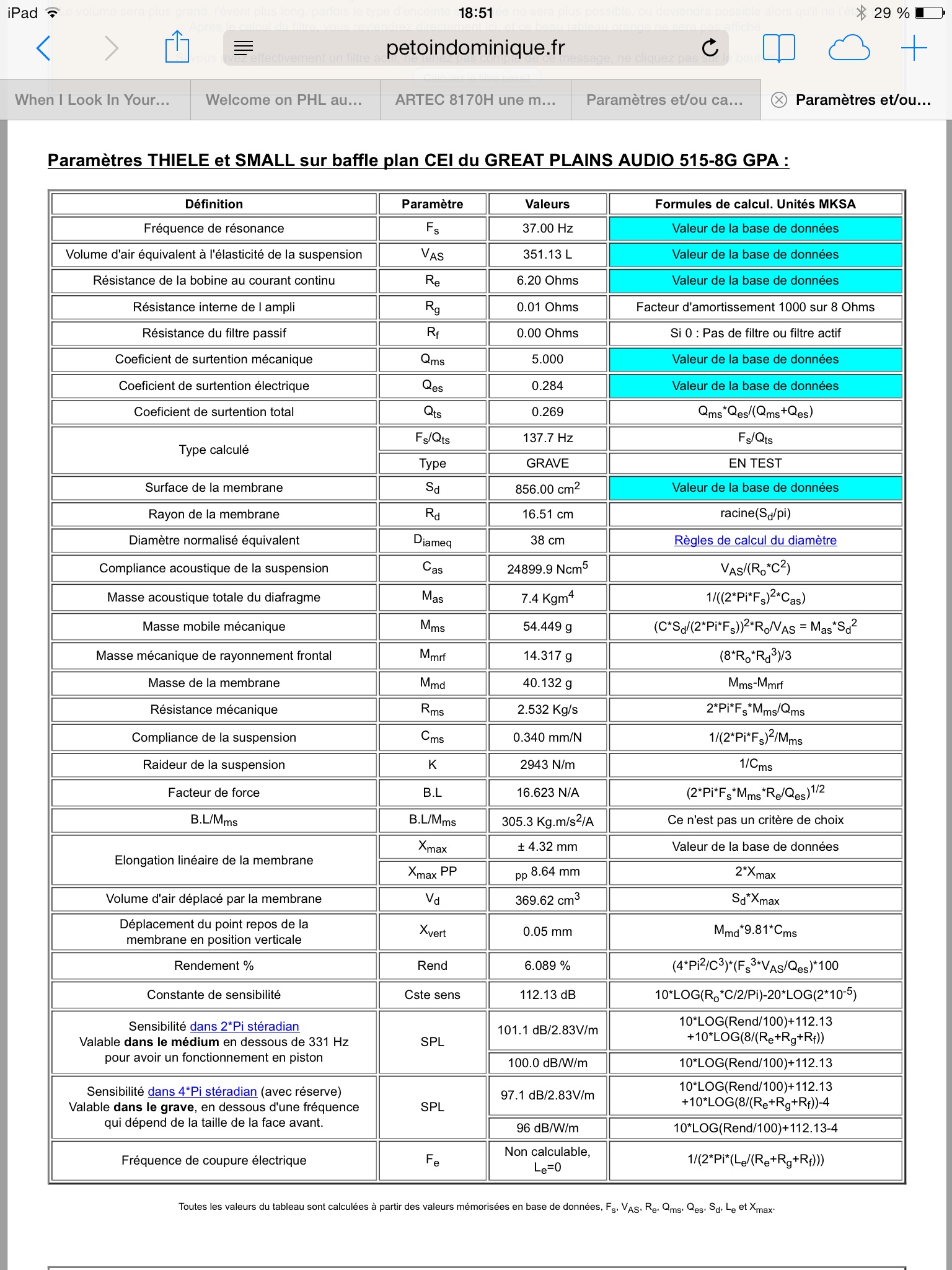

Est-ce que cela suffit ?
http://petoindominique.fr/php/mysql_afichhp2.php
Zut, le lien ne renvoit pas,les résultats...
Voici une copie d'écran :
    [/align]
EBA a écrit :Bonjour,
Si quelqu'un à les TS du 515 8G demandé sur les vues paramètres, pouvez-vous transmettre svp.
J'ai pas envie de de me tapez les formules à rallonge pour trouver Le, CMS, Mmd .... avec d'autres paramètres.
C'est déjà assez lourd comme cela.Big Grin
Merci.
