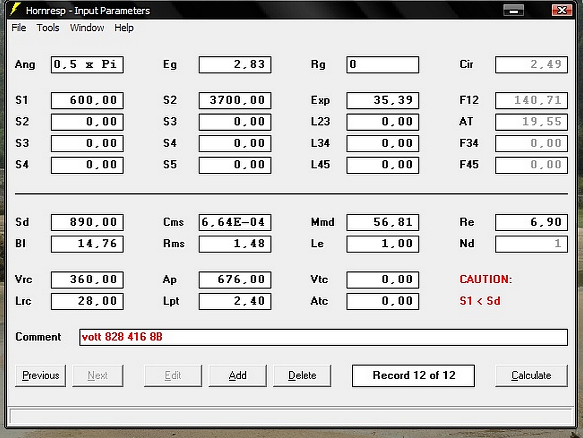

il me semble qu'il y a quelques erreurs dans les parametres de la vott.
ma copie d'ecran
c'est mon event optimisé pour le 416 8B, tu peut remplacer par le tien il est correct.
pour lrc c'est la distance de la paroi derrierre le HP ca donne la resonnance si on passe en mode "unmasqued" ici vers 600hz.
il vaut mieux comme jean michel l'avait dit s'en tenir a 0.5xPi, soit en encoignure c'est plus realiste. le logiciel minimisant le roomgain
tu n'est pas obliger de renseigner le volume de charge avant, dans le cas de la vot ca joue a la marge dans le haut.
pareille pour la resitance de l'ampli dans un premier temps.
la surface de gorges et de bouche me paraissent erronées.et j'ai un peu moins de volume, 360l.
sous reserve que je ne commette pas d'erreur
