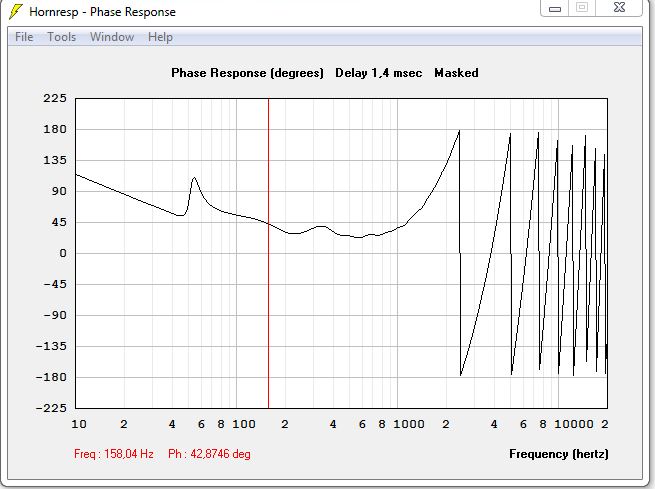

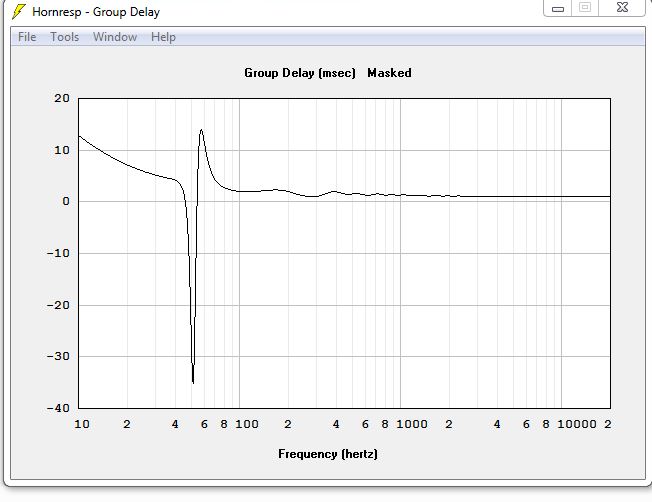

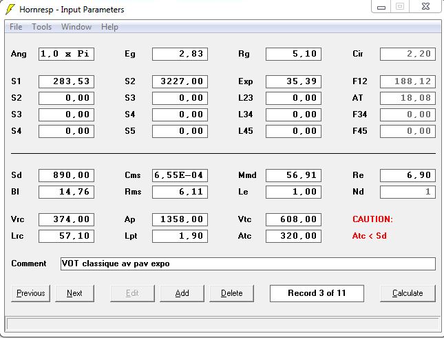

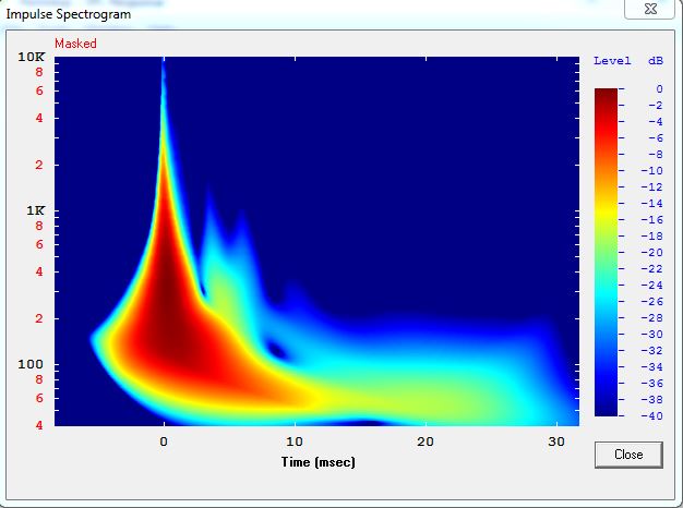

LA VOT av 416 8B en simulation HORNRESP
Enceinte
V = 374 L
Event surface = 1358 cm²
Profondeur = 19 mm
Pav expo ( le plus proche )
Pav profondeur = 356 mm
Surface émissive = 320 cm²
Surface de bouche = 3227 cm²
Les différentes données et courbes.
Le Pavillon type JLMC n'apporte rien sur cette enceinte.

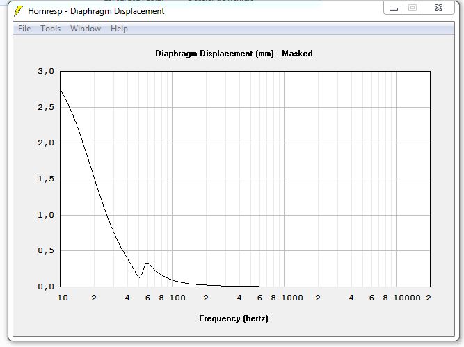

Attention la grande porte amène un déplacement important aux très basses fréquences pour 1 watt simulé.
A suivre.
