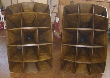

Merci François,
Le filtre semble très intéressant, je vais regarder cela de près...
Pour le pavillon, je vais prendre le temps d'y réfléchir. Pour info, j'ai trouvé des répliques en bois de WE-26A (ancètre du 1503) qui sont superbement construites. Je n'ai pas mesuré mais le prix est très intéressant.
Il faut aussi d'abord confirmer jsuqu'à quelle fréquence on va pouvoir faire monter les deux 38 cm.
