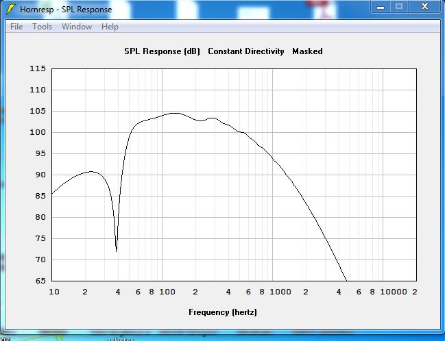

Bon,
Cela commence à rentrer.Cool
Jean-Paul ce n'est que de la simule, effectivement le profil vertical n'est bien sûr pas le même mais cela donne une idée.
Oui, la réponse en F ou tout autre fonction présentée est la somme de BR ou autre + pavillon.
C'est là tout l'intérêt de la chose.
Pour Nicolas
Tu as vu l' HYPERBO et voilà maintenant EXPO puis le profil à Jean-Michel pour exactement les mêmes paramètres.
Les autres paramètres y compris le déplacement du diaphragme sont maintenant corrects sauf la directivité plus prononcée à partir de 500 Hz.
A suivre.
