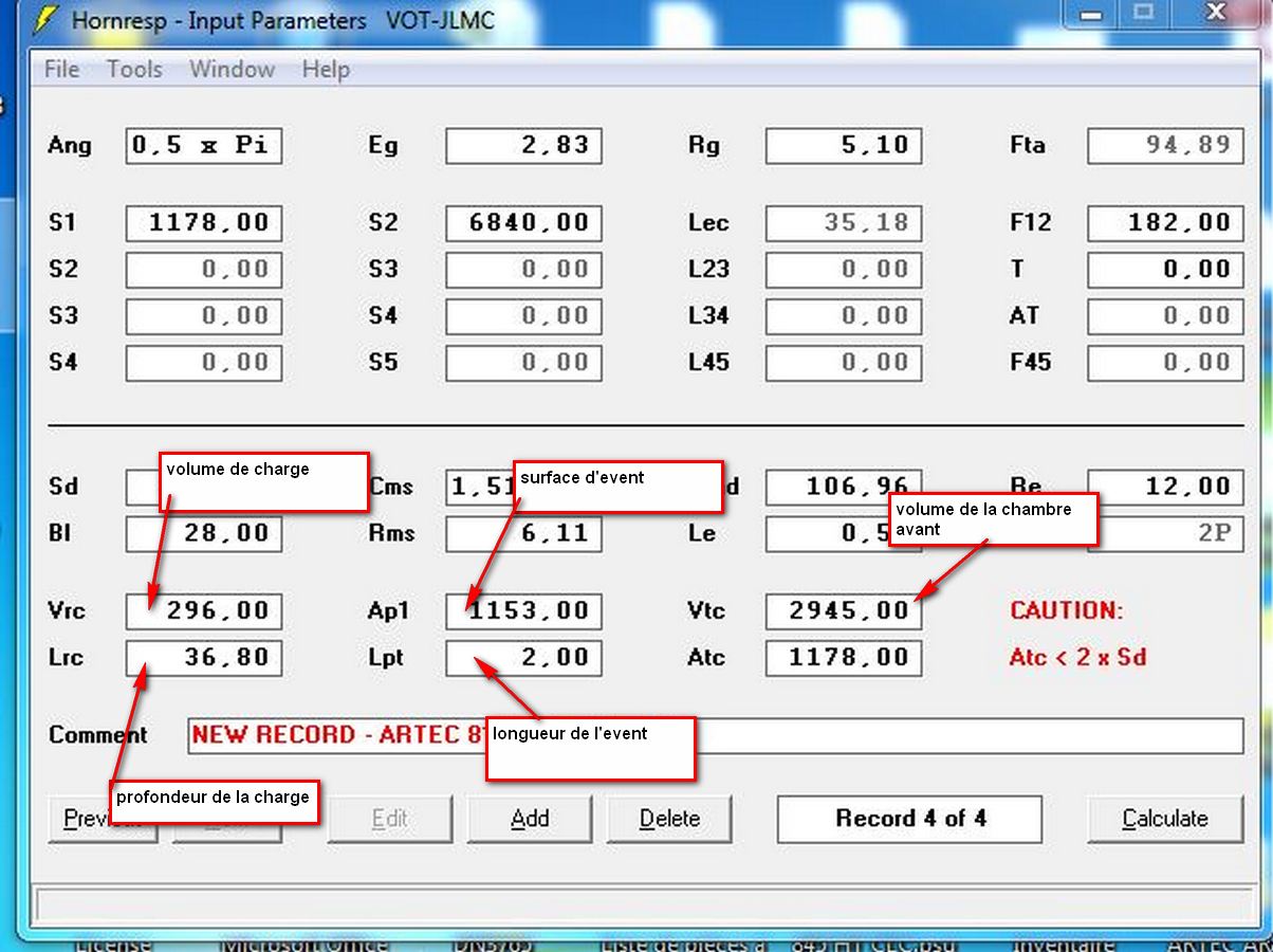

@ nicolas
qui a du retirer son message pendant que je faisait le dessin.
pour la charge AR
a partir de l'ecran input parameter tu vas dans le menu tools tu ouvres chamber et tu choisi charge close ou BR, puis tu renseigne les champs comme indiqué.
    fait a partir de la copie d'ecran d'eric
françois
