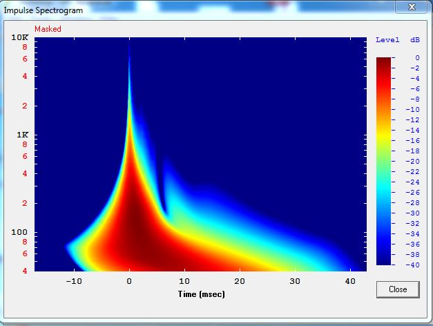

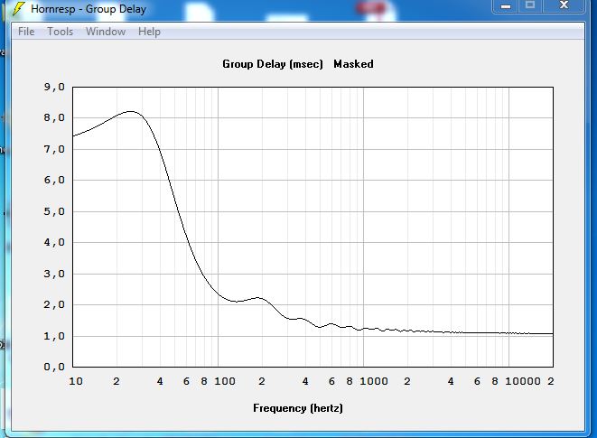

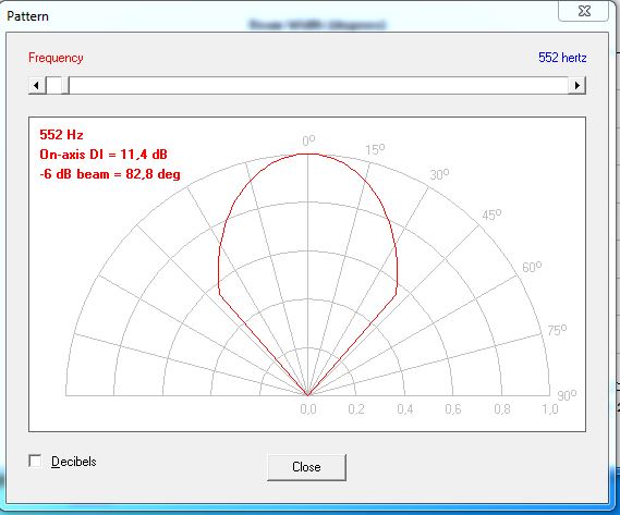

Sous réserve que le BL d'un 515 B est bien de 28 voilà les premiers résultat de simule avec HORNRESP.
Cet outil est extrêmement puissant, il va me falloir des mois pour en arriver au bout.
Après avoir essayé le profil hyperbolique, je suis passé au profil de Jean-Michel ! Superbe.
Les volumes et dimensions, évents, caisse, pavillon sont ceux de l'ARTEC 8170H avec 2 515 B //.
Maintenant tout est possible, vous voulez l'ONKEN à Bruno avec 2 416 B en // avec pav profil à Jean-Michel ?
Ou une mini avec 4 414 ou 4 fertin B12 ....
Ou ce que vous voulez. Maintenant regardez bien les résultats.
Vos remarques SVP.
