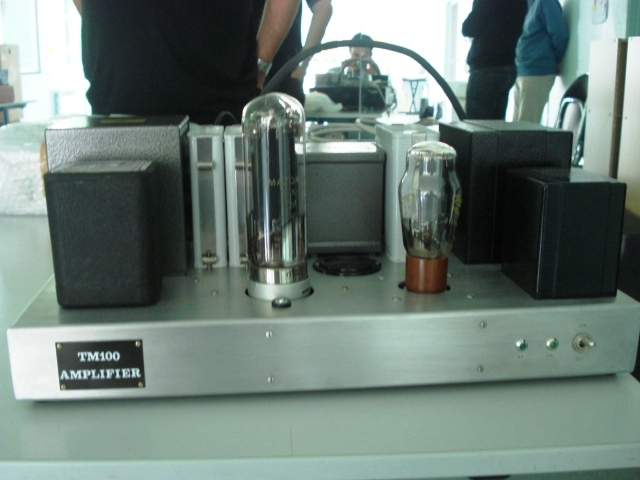

  • TE + TM100 + TS Partridge

ampli TM100 :

Les amplis R120 et 300B Audionote sortent du lot. Il se trouve que les ampli TM100 et R120 ont le même transfo Partridge, mais les résultats sont tres differents. Le TM100 produit un son vraiment dégraissé, avec moins de reverb, chaque note est tres détourée. Le son est franchement "différent", moins séduisant que les R120 et 300B audionote, mais peut-être plus dans le vrai...
