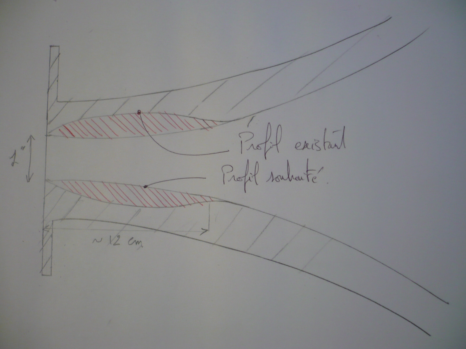

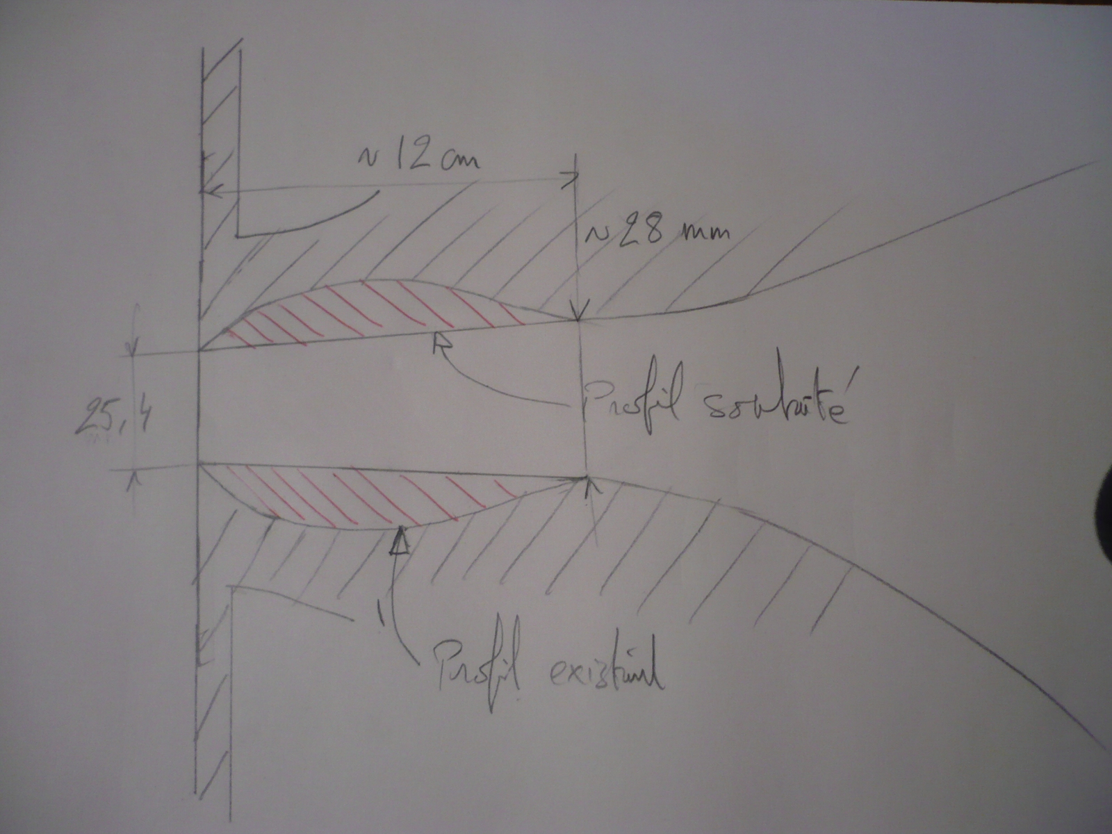

@Jean Philippe
Je viens de m'y intéresser, et pourquoi pas un gabarit même sommaire. La forme à combler peut être une droite ou une courbe, ci joint une coupe horizontale, j'ai tracé une droite avec quelques mesures rapides.
Le profil devenant alors toujours croissant.
