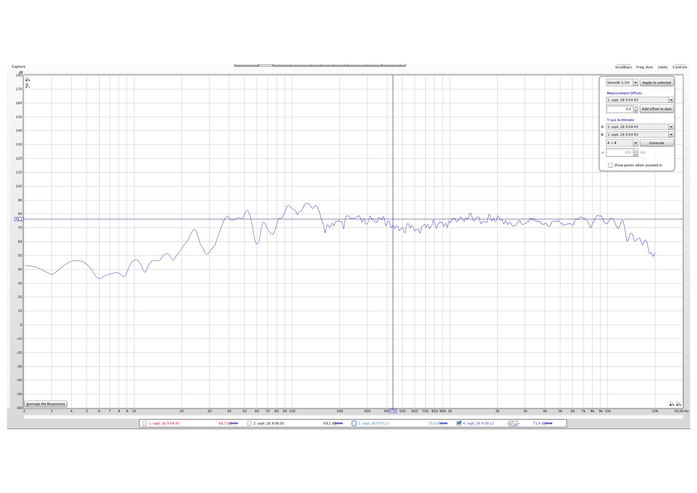

Bon j'ai trouvé une position ou cela commence à fonctionner ( courbe jointe prise position d'écoute) utilisation en deux voies (530hz)pour cette mesure.
J'utilise pour l'instant un filtre 3 voies série( ou 2)
Dommage qu'il y ai cette bosse entre 80 et 150 cela masque des informations tres utiles pour la scene dans le grave
que pensez vous que je puisse faire pour diminuer cette bosse?
Question à Sato quel type de filtre passif utilisez vous, je n'ai jamais trouvé de schéma des filtres utilisés par Onken, a priori des versions parallèles....
