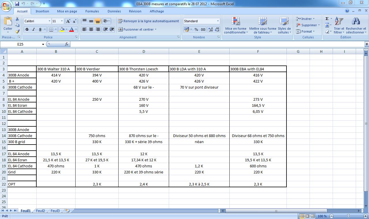

RE: Fabrication ampli 300B
En ce qui concerne les polarisations, je vous transmets ci-joint un relevé des différents concepteurs du fameux LEGACY et LDA ainsi que les miennes.
Cdt.
