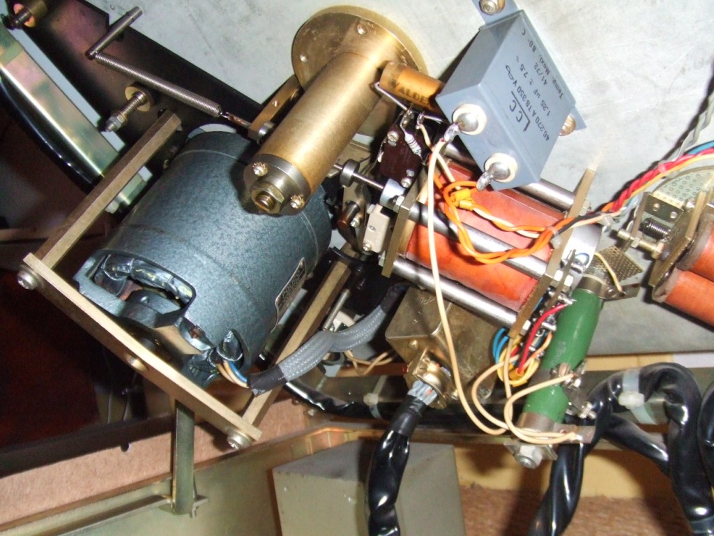

Merci pour cette aide...
Mais ça se présente mal !
La résistance variable était à 1270 ohm... J'ai testé 800 et 1500 : pas de différence. Et surtout en déplaçant le curseur cranté le long de la bobine, j'ai arraché quelques spires, ce qui fait que la résistance est maintenant HS dans sa partie basse (on ne peut plus avoir de valeurs supérieures à 800...).
Je ne sais pas si cette co...rie est réparable. J'aurais du faire beaucoup plus attention...
Pour le manuel, oui, c'est bien la même ref. !
Ci joint quelques photos de l'intérieur comme demandé.
