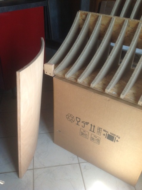

Cherchant a me faire une paire d'enceintes aussi belle qu’efficace je suis tombé sur ce model d'Altec , la 820 A dont l’esthétique m'a tout de suite séduit.
De plus je cherchais a faire une deux voies équipée de deux hp de graves pour faciliter le raccord avec la compression médium aigu,et que cette enceinte soit la plus discrète possible, voila donc pourquoi j'ai jeté mon dévolu sur l'Altec 820 A.
une photo pour vous donner une idée de la bête.

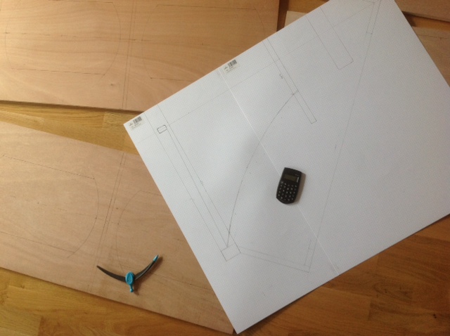

Le travail commence toujours par des plans a l’échelle 1 pour préciser les choses.

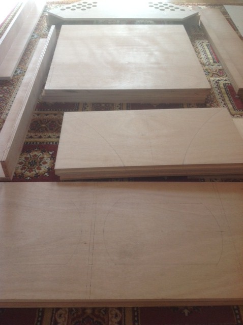

Puis le débit des différents éléments.

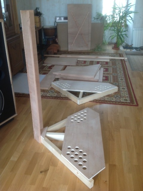

Les hp étant pavillonnés, je décide de faire du multi-plis en contreplaqué pour les parois cintrées des pavillons.
bon la suite très bientôt, je retourne a mes collages.
