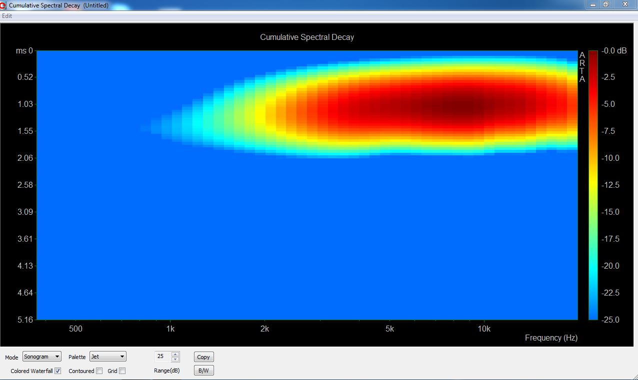

Il semble également nécessaire de changer les réglages du CSD pour avoir une meilleure visibilté.
Allons jusqu'au bout car ton tuto est vraiment bien.
En exemple, 2 CSD's effectués sur la liaison TAD 2001 + EJLMC 600 et T925A côté gauche à 70 cm. Pourquoi celle-ci, et bien parce que en haute fréquence ( 11 khz ) la tolérance de positionnement est très serrée.
Sur le premier, le coeur de la réponse est déjà bien caler, mais nous pouvons faire mieux, le calage est physique sur cet partie sans retard électronique.

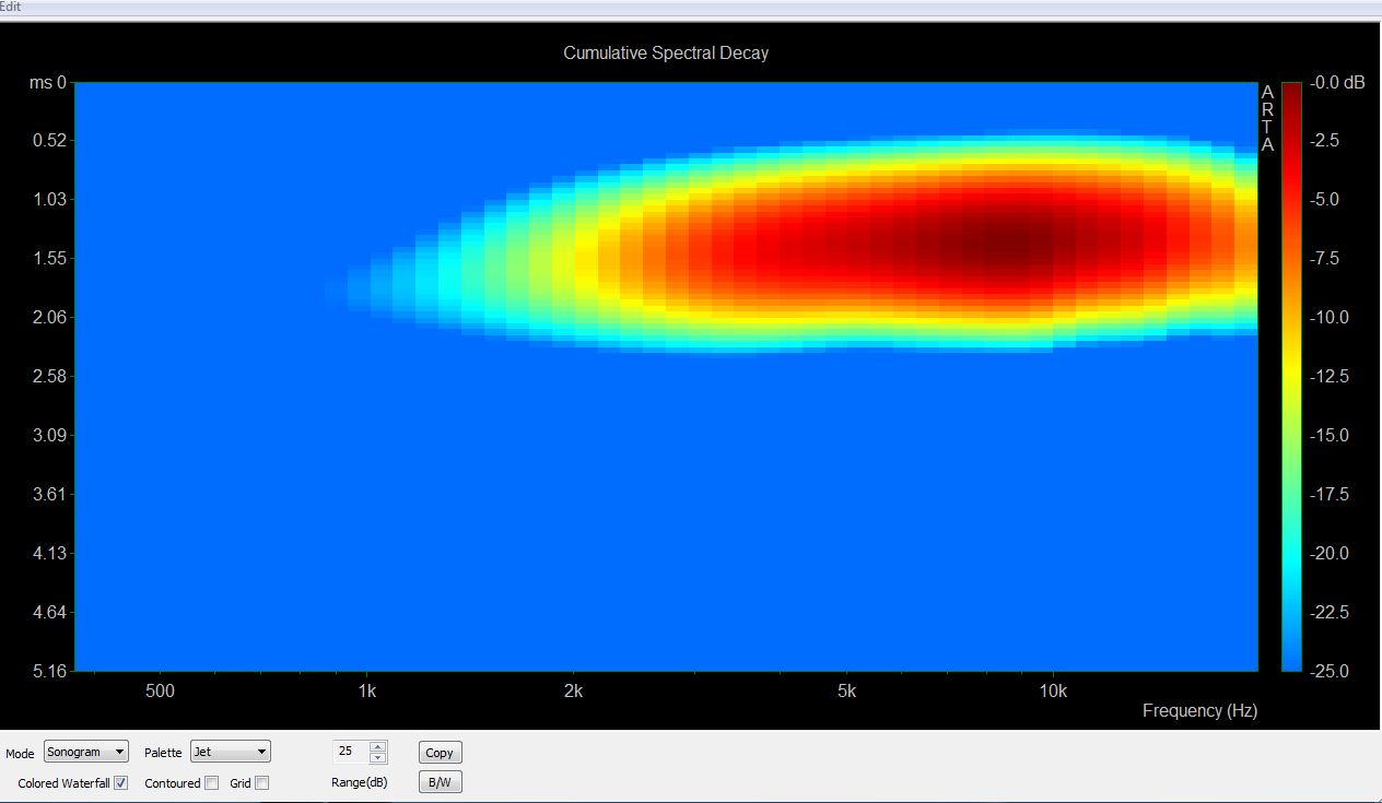

Sur le deuxième, le coeur de la réponse est encore plus étendu vers le haut du spectre et il y a une meilleure régularité en épaisseur. Le calage est bien meilleur et cela se voit nettement.
Il n'y a que 3 mm d'écart en profondeur et le CSD D'ARTA les prend en compte parfaitement. C'est une question de réglage à faire aux premiers essais pour obtenir la meilleure visibilité.
Prélablement un calcul manuel pour dégrossir le positionnement des Hp's est, comme l'a fait Pascal, plus que conseillé car les écarts de CSD sont plus significatifs proche de la position optimum en haute fréquence. Plus la fréquence de coupure est basse plus la tolérance de calage devient grande.
