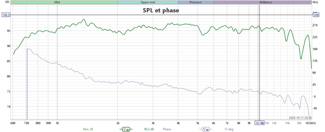

Par exemple l’envie de booster l’aigu (high shelving) pour compenser le manque d’énergie hors axe ( donc un DI fortement croissant /  réponse en puissance non linéaire d’un pavillon non CD
L’exemple que j’ai en tête c’est un JMLC circulaire hyper directif dans l’aigu, ça manque d’aigu hors axe alors on boost dans l’axe et la… ça fait saigner les oreilles, ça accroche
C’est souvent confondu / décrits comme des duretés que l’on reproche à certains couples pavillons / compressions, alors que c’est juste un manque d’énergie hors axe.
Pas mal d’audiophiles préfèrent à cause de ça, le tweeter qui lui rayonne large, alors qu’un pavillon CD offre la même douceur ( et même mieux car le pavillon CD est plus linéaire qu’un tweeter, sauf les tweeters sur guide d’ondes de dernière génération qui eux sont aussi CD
Souvent lié au moteur, les titanes ferraillent beaucoup, les alu restent plus douces, j'aime bien mes Beyma à diaphragme composite mais peu linaire, difficile de choisir !
Ce PAV CD 600 Hz SBAudience à 20 balles m'a bien surprit.
mesure brut sans correction avec moteur SBAudience
[Image: 6y2g.jpg]
cdt.
