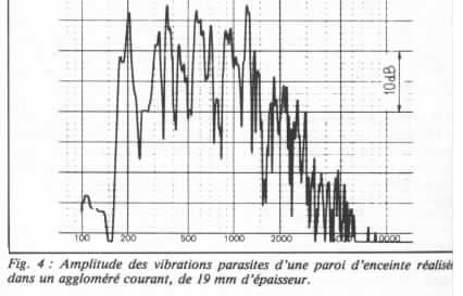

des grosses conneries mon cher et les acousticiens qui construisent les enceintes très sérieuses ne font pas comme ça.
Et ces résonances de caisses se passent à plusieurs fréquences bien sûr .
Bien sûr on parle d'un 2 voies là, pas que d'un caisson.
Par exemple voilà le foutoir dans une enceinte d'aglo de 19, il y en a partout , harmonique d'harmonique et tti quanti:
