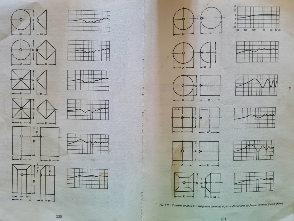

Revenons au formes d'enceintes ; le parallépipède , enceinte carrée et HP centré sur la façade semble être ce qui se fait de pire.
Enceinte parallépipède rectangle , HP non centré , un peu mieux mais quand même mauvais.
Autre essais non publiés ici, un HP non centré latéralement améliore les performances même sur une face rectangulaire.
