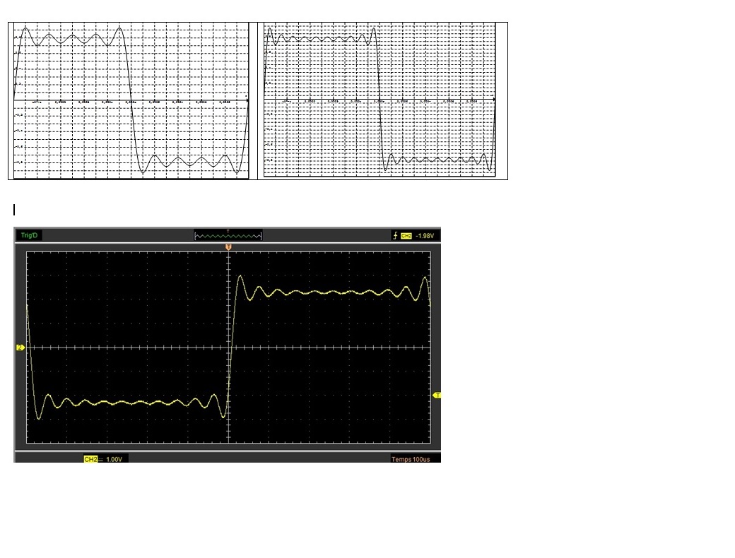

Si on prend la reproduction d'un carré 1khz qui un signal bien plus difficile que la musique de Carla Bruni ou même de Mozart  (fronts verticaux , aucune oscillation, créneaux plats) pour l'ampli pas de soucis il est capable et s'il réussit ça aucun problème pour les micros détails musicaux.
Pour la qualité CD (bien plus limitante que n'importe quel dac de moins de 30 ans) qu'en est-il ?
C'est à l'oreille que ça se passe :
Je vous ai mis ci dessous ce que devient un carré parfait quand on enlève ses composantes < 11khz pour l'oreille des vieux puis quand on enlève celles < 21Khz pour les très jeunes et enfin le signal carré en qualité CD (mon lecteur Pioneer).
On s’aperçoit que la qualité CD même avec une qualité médiocre suffit à l'oreille.
 Mais j'ai quand même écouté la différence avec un carré parfait qui arrive sur le hp .......pour moi aucune différence.
Peut-être que la mesure du hp lui, même avec ce signal carré donnerait une idée de sa qualité ?
