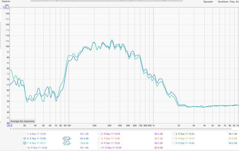

Je commence à vous montrer 2 images qui montrent
1/ que le Celestion descend plus
2/ qu'il y a une anomalie répétée avec les 2 différents moteurs à pile 200Hz.
> Rotation de phase, problème lié à la fréq. de résonnance des moteurs, ou la pièce qui annule des ondes... ?
Je ferai des mesures en champ proche pour voir si cela change.
Je vais aussi communiquer l'ensemble des mesures avec les Celestions sur les Sato dans mon système 6 voies (j'ai tout ça dispo) mais je créerai un fil dédié.

Bleu vert le Celestion,
Bleu le BMS :

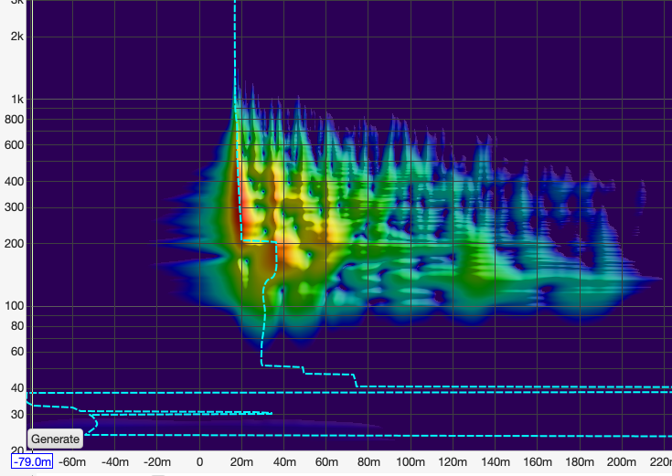

Bleu le BMS :
