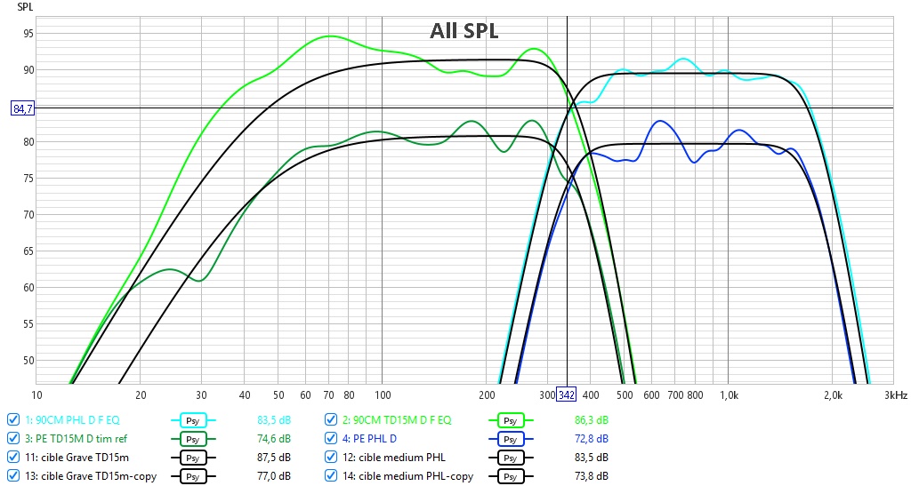

après analyse des mesures , j'ai constaté que la phase était un peu trop corrigée au raccord du sub et du grave , car elle est visiblement légèrement négative sur les mesures a 90cm et au Pe.
pour commencer , voici une petite correction de synchro des phases entre le grave et le medium , qui va déjà redresser un poil la phase en optimisant l'alignement et la synchro des phases au raccord a 350hz.

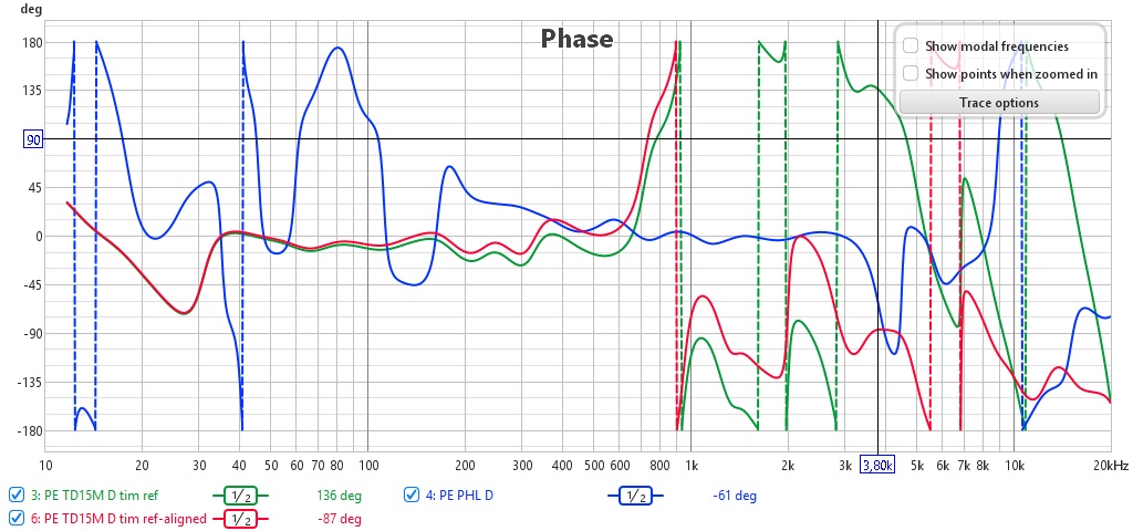

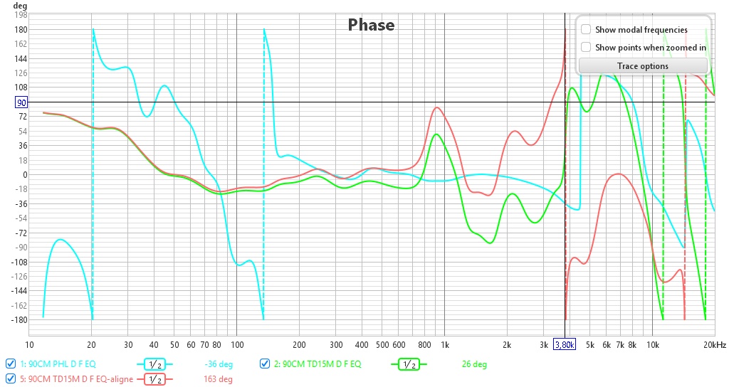

cibles et mesures prox 90cm et PE du grave 38cm TD15M et du medium 17cm PHL1140 , Filtré en FIR avec EQ  et corrections de phase :

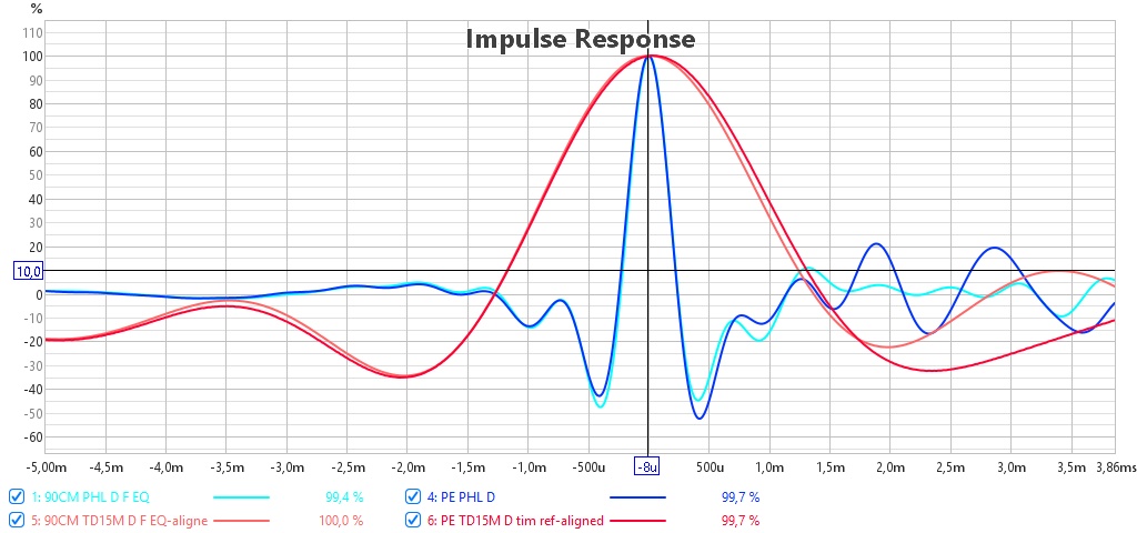

impulsions des HP medium et grave filtrés mesuré a 90cm calées avec les écarts temporels relevés au PE :

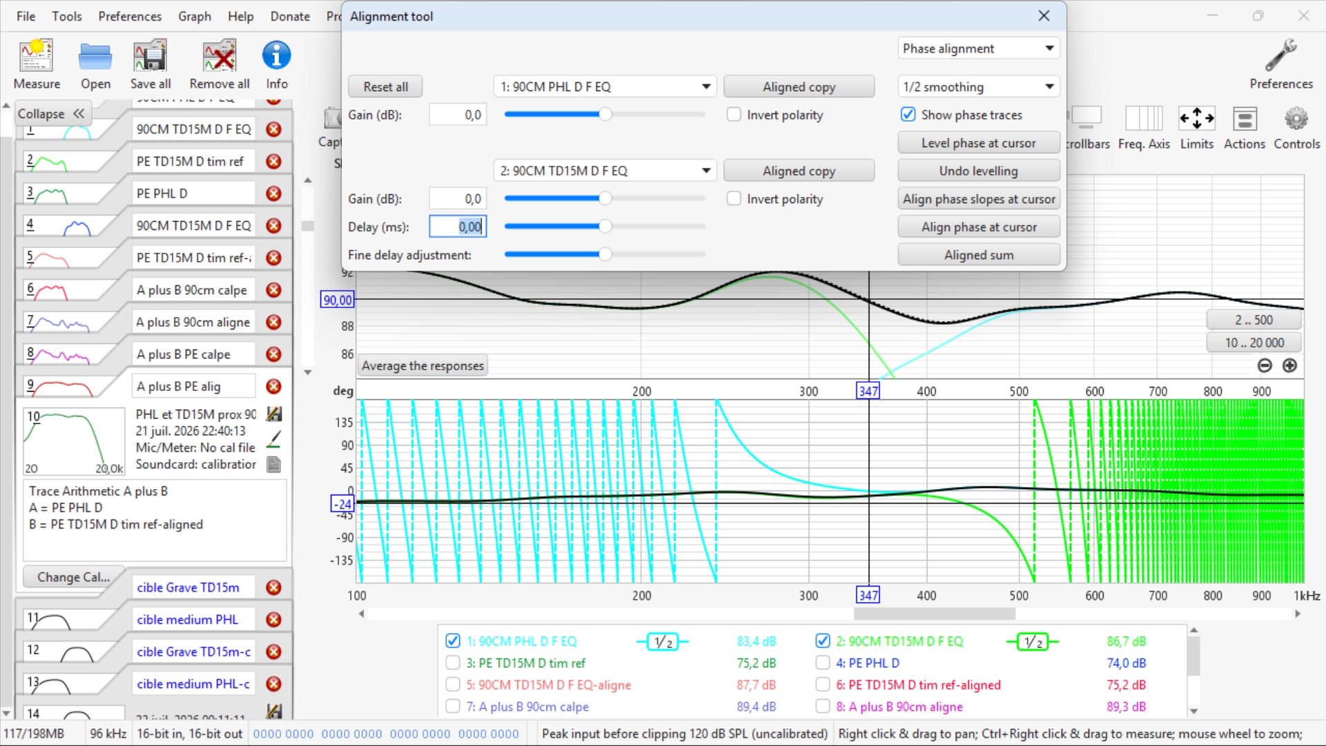

vérification de l'alignement des HP (grave et medium mesurés a 90cm) avec l'outils aligment tools de Rew :

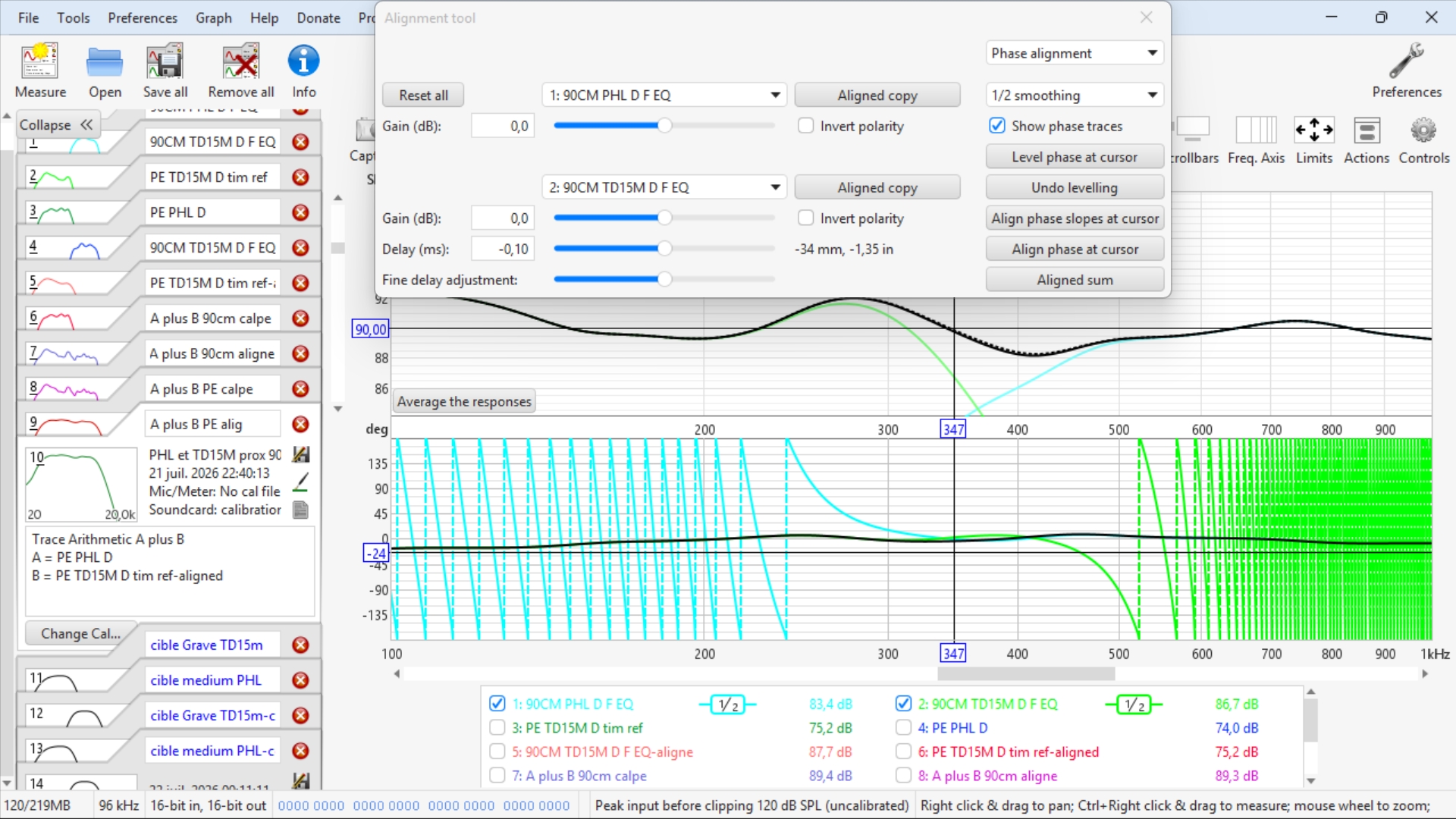

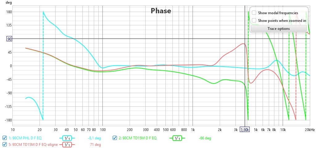

optimisation de la synchronisation des phases du medium et du grave au raccord , a 350 hz  , avec une avance du grave de 0,1ms:
alignement des impulsions du grave et du medium avec une avance du grave de 0,1ms :

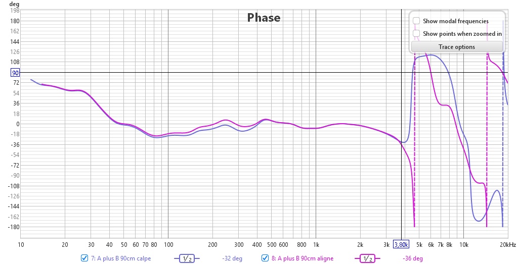

visualisation des phases du grave et du medium (des mesures à 90cm) avant et apres avance du grave de 0,1ms .
les phases se superposent très bien de 200hz à plus de 1,7khz , avec une simple correction de delay de -0,1ms sur le HP de grave .

l'objectif est de remettre le plus a plat possible les phases des deux HP grave et medium , avec les mesures à 90cm et de vérifier que ce même résultat est aussi confirmé au PE .
