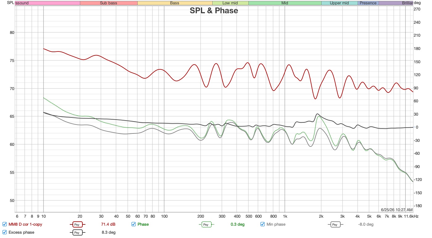

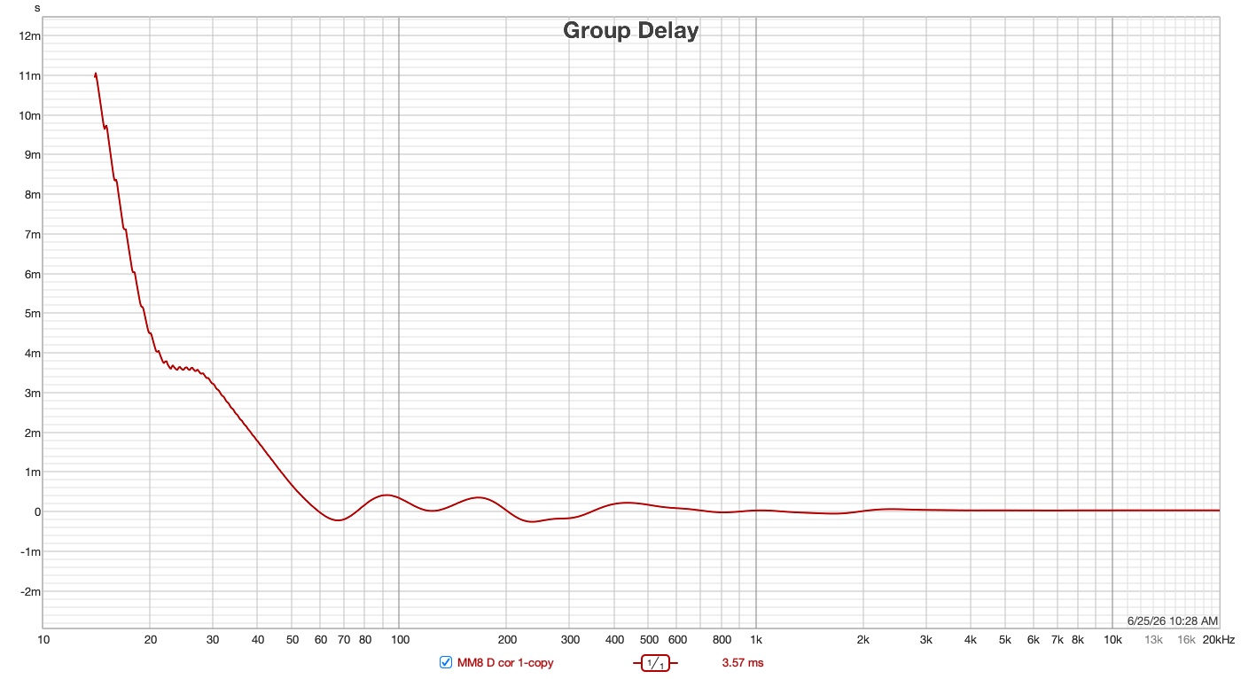

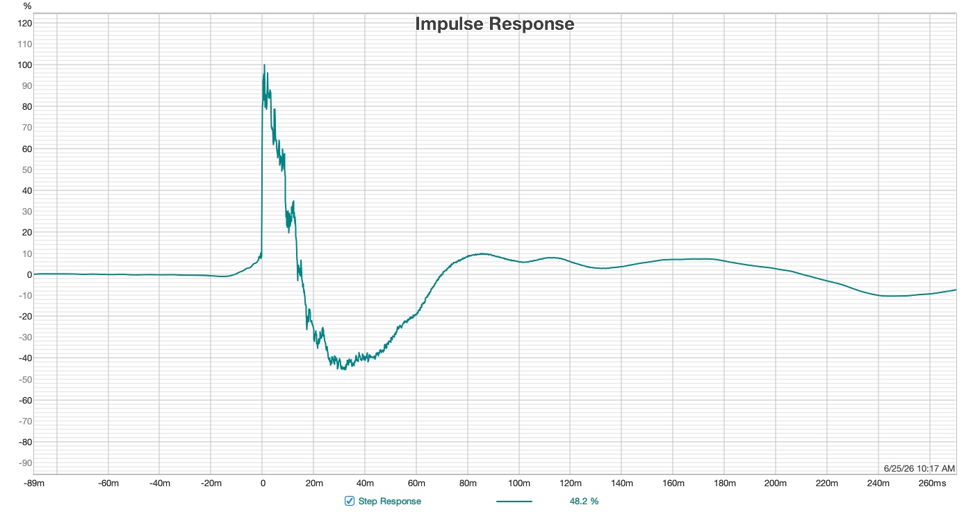

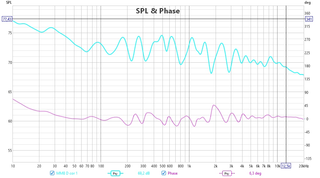

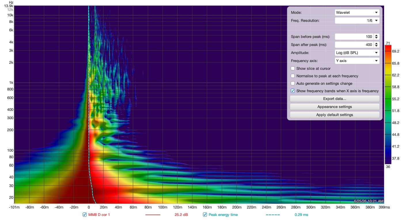

graphes du jour réalisés avec des mesures au pE à 3.5m ce matin , avec des réglages DSP non encore suffisamment affinés :
à l'écoute c'est déjà pas mal , car j'apprécie beaucoup d'écouter les extraits de musiques très variés ,  sans les interrompre  :-)
