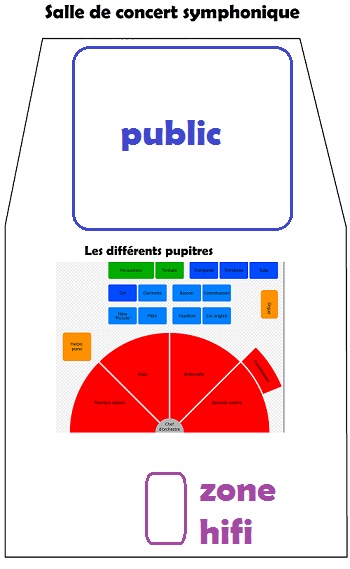

Mais il ne faut quand même pas oublier les limites de la stéréo.
Globalement , pour simplifier elle reproduit l'espace sur 180° en avant (même si on peut simuler un peu l'arrière). Il manque donc la moitié de l'espace réel.
Le public présent lors de l'enregistrement est un des acteurs on l'a dit . Par exemple quand il applaudit.
En reproduction stéréo on ne peut pas être fidèle sur ce point, le spectateur virtuel entendra applaudir le public devant lui en profondeur comme si celui-ci il était placé derrière l'orchestre.
Mais on entendra aussi une partie de l'acoustique arrière de la salle qui sera reproduite sur l'avant.
Globalement ça donne ce type de rendu:
