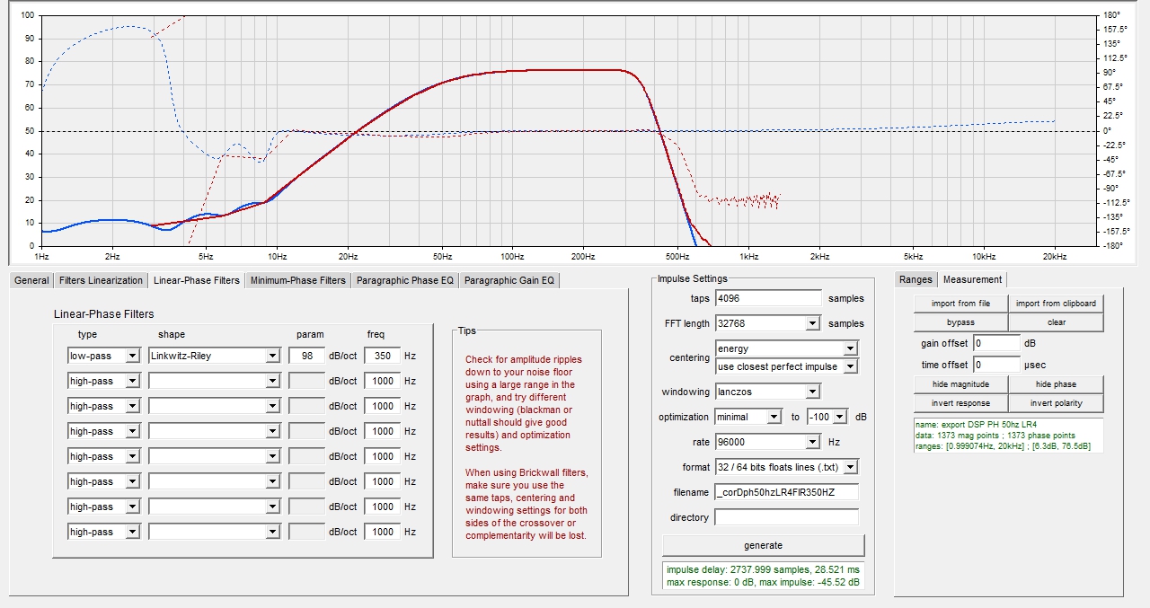

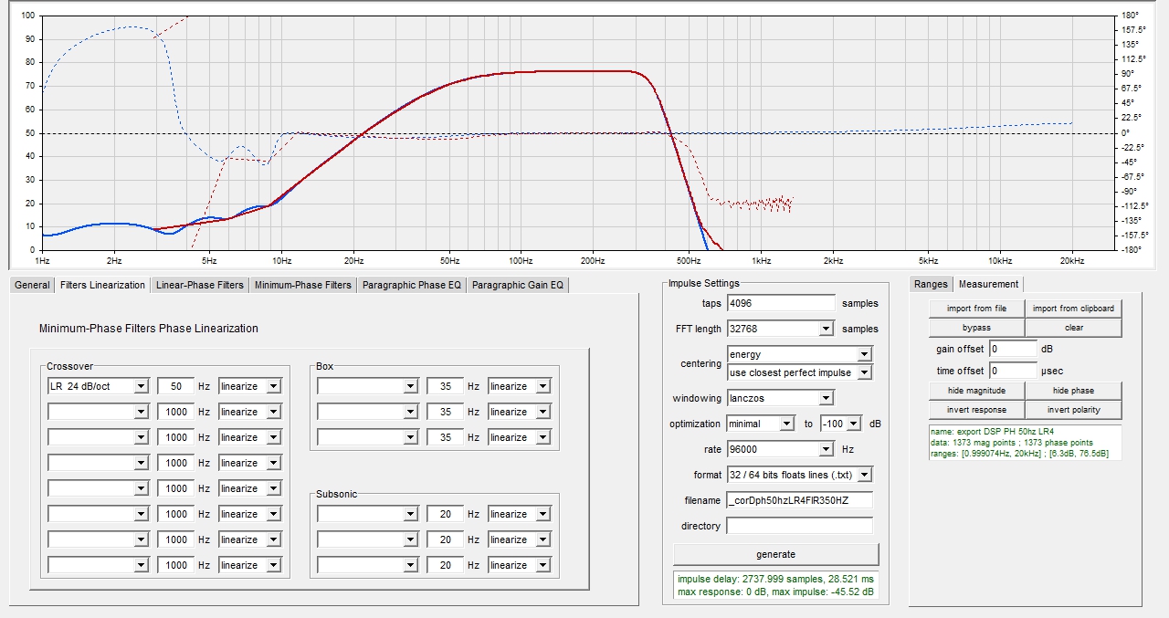

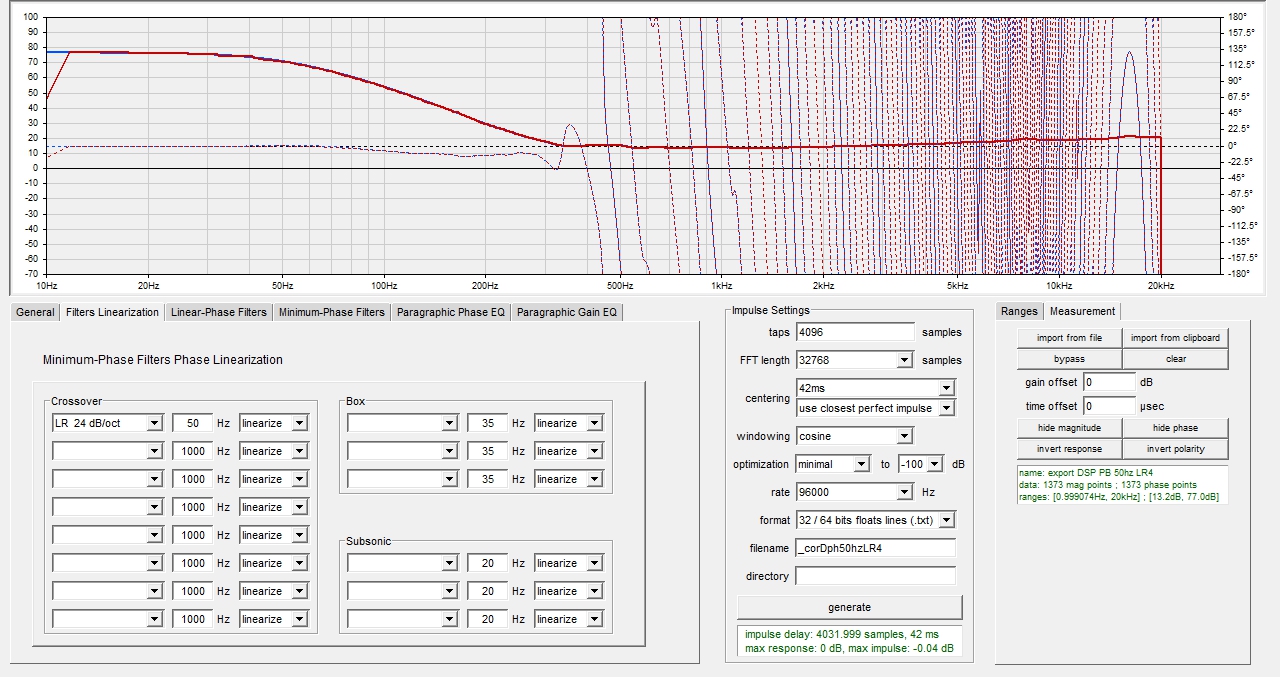

corrections phases du SUB dans Rephase : suppression de la distorsion de phase du filtrage LR4 50hz :
corrections phases du grave dans Rephase Confuseduppression de la distorsion de phase du filtrage LR4 50hz
filtrage FIR du Grave 350hz 98db/oct :
