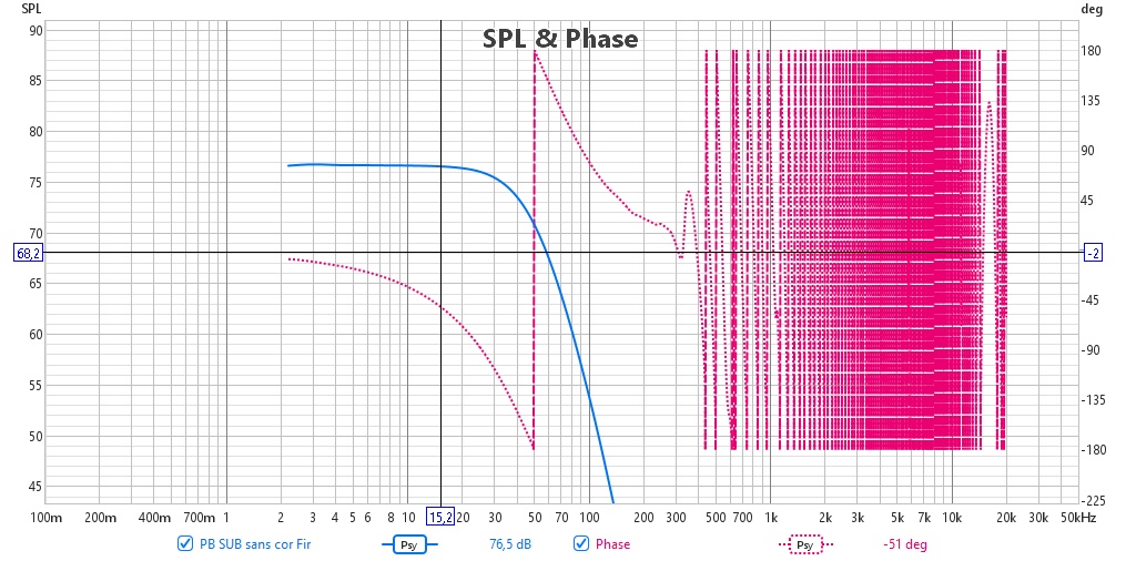

mesure en sortie 1 du Dsp : voie Sub filtrée en 2R Passe bas LR4 50hz , sans aucune correction FIR.

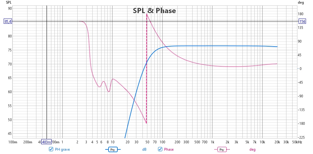

mesure en sortie 3 du Dsp : voie Grave filtrée en 2R passe haut LR4 50hz , sans aucune correction FIR.

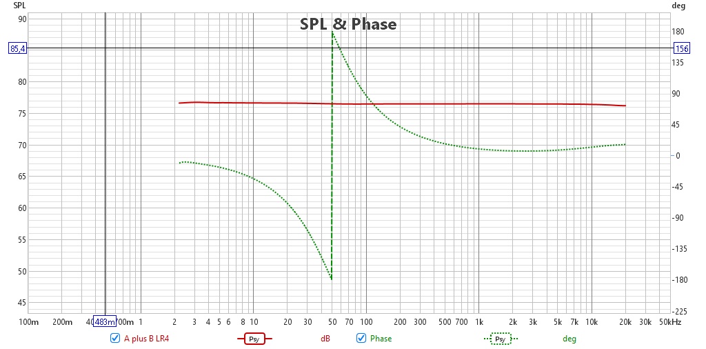

sommation des mesures réalisées en sorties 1 (sub) et 3 (grave) du DSP
