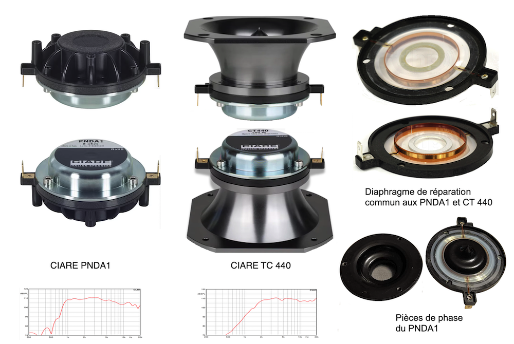

Explications sur la bonne descente dans le bas aigu de ce tweeter :
En cherchant un peu partout, j'ai découvert qu'en fait le même moteur équipe 2 produits de CIARE :
1/ le PNDA1 qui est un genre de moteur 1" (c'est une membrane annulaire/ donc ce n'est pas vraiment une compression)
Moteur non pavillonné, qui est à monter ensuite sur un pavillon 1", avec une pièce de phase dédiée.
2/ le CT 440 qui est un moteur monté d'office avec un pavillon peu dimensionné et spécifique + une pièce de phase dédiée en forme d'ogive pour faire un tweeter.
Ces 2 produits ont la même membrane de remplacement, et seule diffère la charge acoustique
Le CT 440 est en fait un tweeter qui peut aussi devenir un simili moteur 1" si on change son pavillon + pièce de phase.
On voit sur les graphiques qu'il peut descendre assez bas avec possibilité d'aller vers une charge acoustique plus ample.
Sur le document ci dessous j'ai fait la synthèse graphique de plusieurs sources d'infos.
