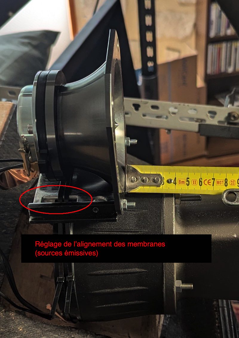

Une photo en + qui montre la mesure précise possible par rapport au moteur médium / voir aussi la photos dans le fil en dessus qui explique le contexte, je règle ainsi l'alignement des membranes, que je considère comme l'origine de la sourcer émissive :
Amitiés, Denis
