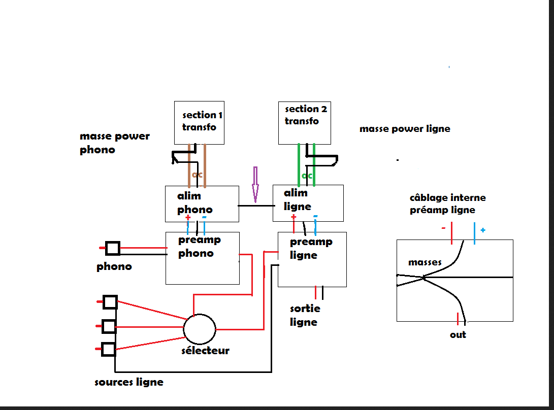

Voila très exactement comment sont reliées mes masses actuellement . J ai copié le schéma de la Mouette , et l ai modifié...
