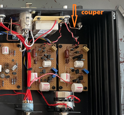

Autre chose:
Donc si ton câblage ressemble à ça la carte phono est chaînée avec la carte ligne comme l'avait dit Multiplex.
Où est donc sur ton câblage ce fil de masse (flèche violette) qui relie préamp phono à préamp ligne ?
Parce que si tu as viré le lien hier entre les masses des alims phono à préamp ça ne devrait plus fonctionner du tout sans ce fil de masse (flèche violette).
Ce qui voudrait dire qu'il y a quelque part encore un câblage qui ne devrait pas exister et qui crée une boucle.
[Image: sztd.png]
[Image: cv96.png]
