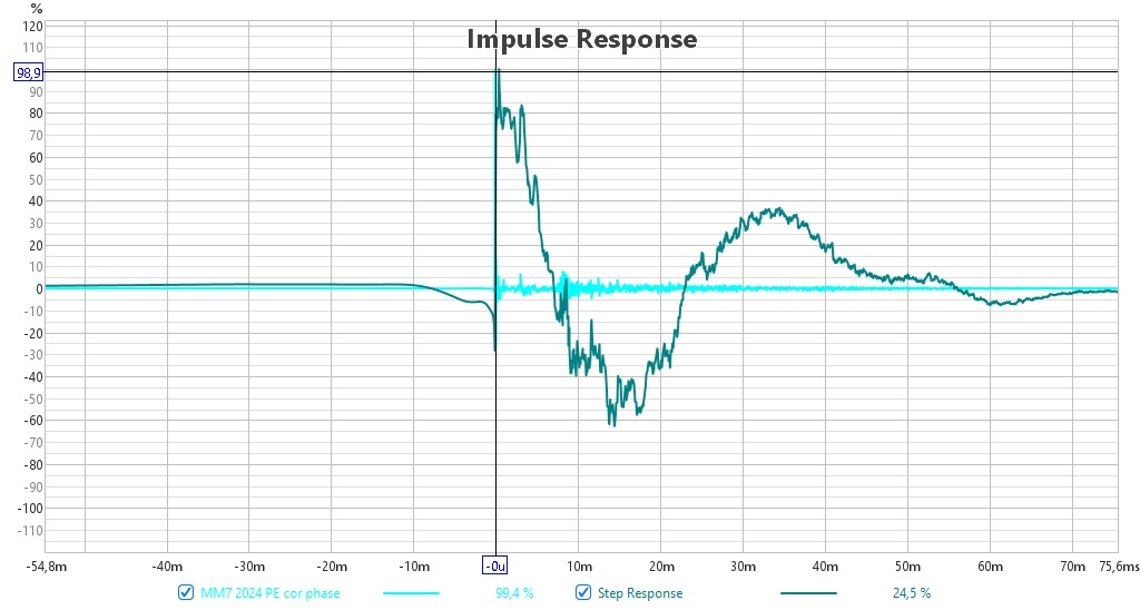

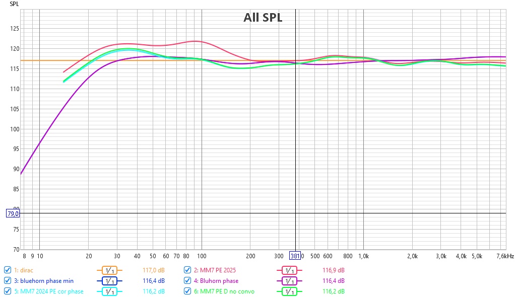

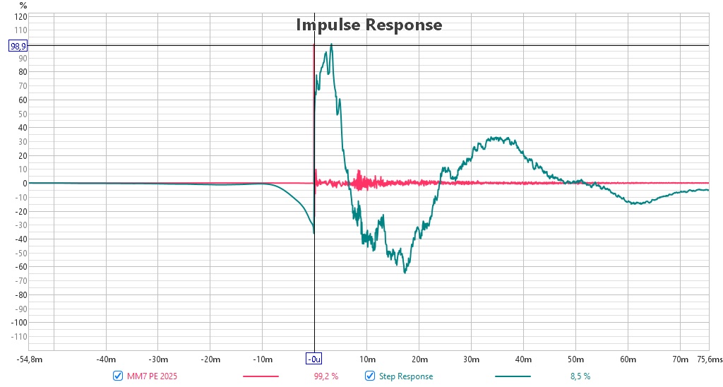

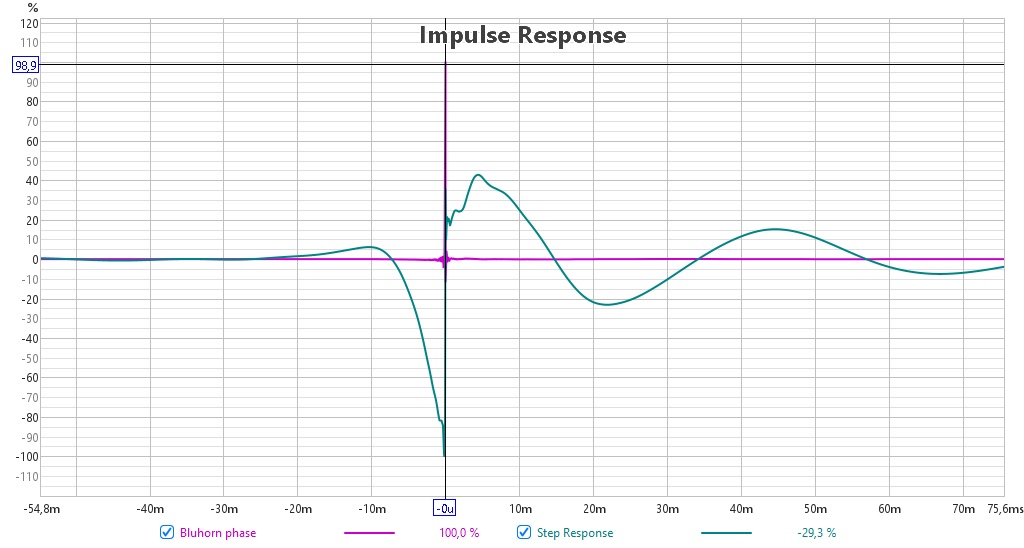

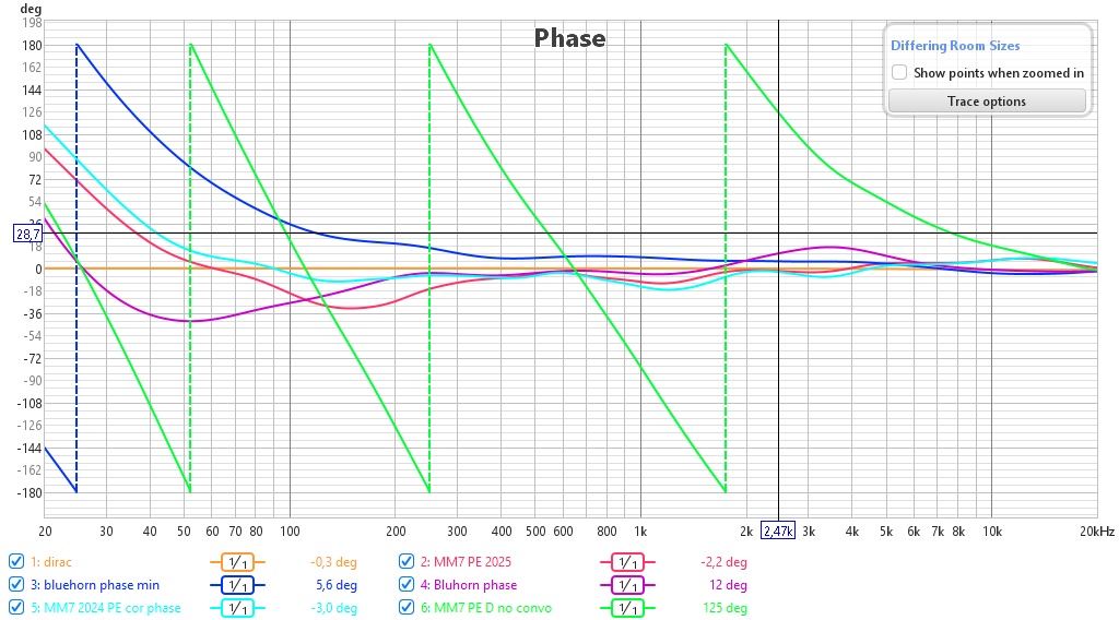

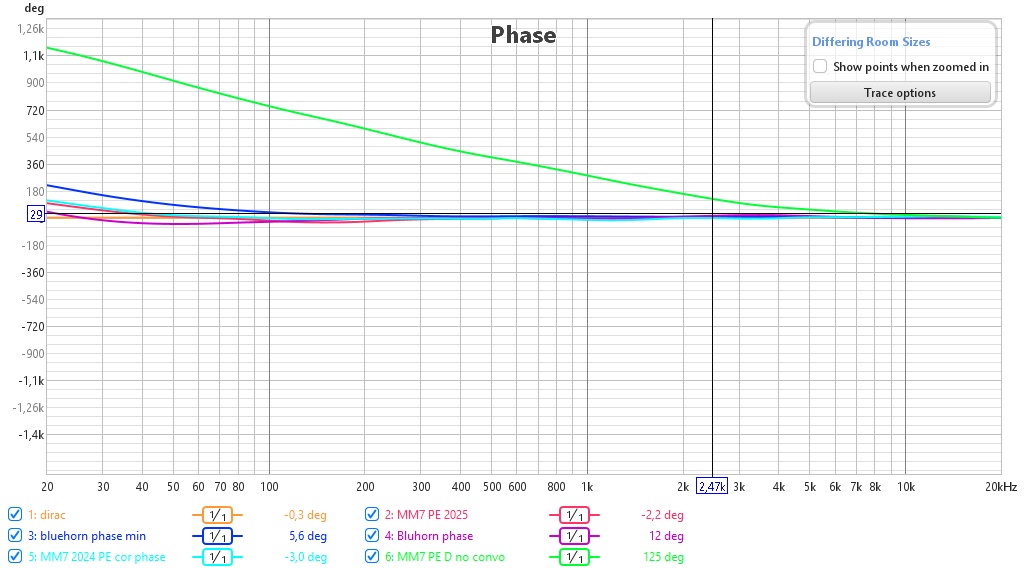

pour illustrer mes propos de mon dernier message , je rajoute des graphes de ma MM7 en 2024 et 2025 qui est corrigée avec une cible en phase minimale .
la phase mesurée au point d'ecoute , n'est visuellement pas parfaite , mais a mon avis , elle se rapproche assez bien de cette cible.
si on compare la phase d'un systeme multivoies MM7 4 voies , non corrigé en phase , on constate que l'écart des courbes de phase
est énorme avec ceux qui sont corrigés .
le partage des graphes step , phases , phase minimale et excess phase permettent de se faire une opinion beaucoup plus juste que sur des liens qui ne les montrent pas :
je constate tout simplement que c'est l'extension de la limite dans l'extrême grave qui permet d'obtenir une phase "minimale " plus proche d'une cible idéale avec une Step moins dégradée .
