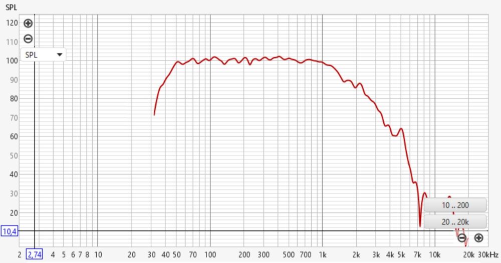

Citation :Bonjour et merci pour ta contribution.
Je te joins la réponse dans le grave mesurée et proximité (20 cm) avec le filtre qui est pour l'instant un 12 dB électrique.
Je n'ai pas de problème à augmenter l'ordre du filtre mais pour l'instant je me concentre sur la méthode adéquate pour les corrections de phase avec rephase.
Je verrai le grave "un peu plus tard", histoire de pas tout mélanger.
La biamp n'est pas envisageable sur ce système, je sais qua ça me simplifierais les choses (filtrage, retards, etc), mais je veux pouvoir tourner juste avec un lecteur réseau et un ampli intégré. En intercalant le DSP si positif.
[Image: attachment.php?aid=49726]
A plus
André
Ta mesure à 20 cm n'intègre pas à mon avis l'effet du baffle step.
Si tu peux mesurer en extérieur de plus loin, celui-ci sera sans doute plus juste - et la réponse aussi.
L'autre chose, sur un graphe uniquement SPL de la réponse on ne voit pas la courbe de phase au raccord, ni même si elle est synchro avec celle de l'autre voie.
Pour cela tu peux reprendre des mesures filtrées de chaque voie, à 80cm/1m point unique (entraxe boomer/pav par exemple ou axe pav)
Ensuite un IRShift sur la voie de medium-aigu, noter le delai puis appliquer ce même délai sur la voie grave, puis onglet overlay - réponses en phase de chaque voie
Cela donnera déjà une première info de la qualité de mise en phase à 80 cm - 1m
Ce sera très légèrement différent au PE d'ailleurs
