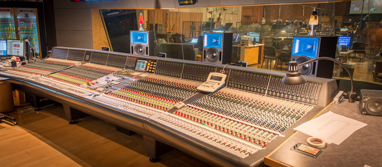

(là Meyer souhaite un monitor sans déphasage habituel dans le grave, utilisé dans une acoustique traitée jusqu'à très bas, pour entendre de façon critique tout le travail dont/sur le temporel réalisé sur le grave... un objectif simple, pro, d'ingé, de travail) (cet objectif "travail/conditions/intention spéciale" ne nous concerne pas, nous, hifistes)

Et tiens si la phase négative entre 30 hz et 200 Hz c'était le petit compromis spécial Meyer pour mettre en valeur, un peu en avant (et + de définition), leur grave "costaux", ça cadre en fréquences et le design de ce monitor, voire aussi "compenser/avancer" un peu le ""grave acoustique", un peu "seul" et en retard" de studio, pour impact ( le "tout" plus centré, plus en phase avec le reste ayant peu de réflexions) mais là j'extrapole, faudrait leur demander leur pourquoi, si astuce.
A moins que cela soit pour compenser l'ombre de la console (trajet indirect) du hp grave bien bas de ce grand monitor, je mouline de cerveau Big Grin mais bon j'y croit pas trop pour les autres configs, car ils ont du métier les "vieux singes" chez Meyer, pourquoi ? 2 hp en bass-reflex ? facteur d'accelération des hps ?
