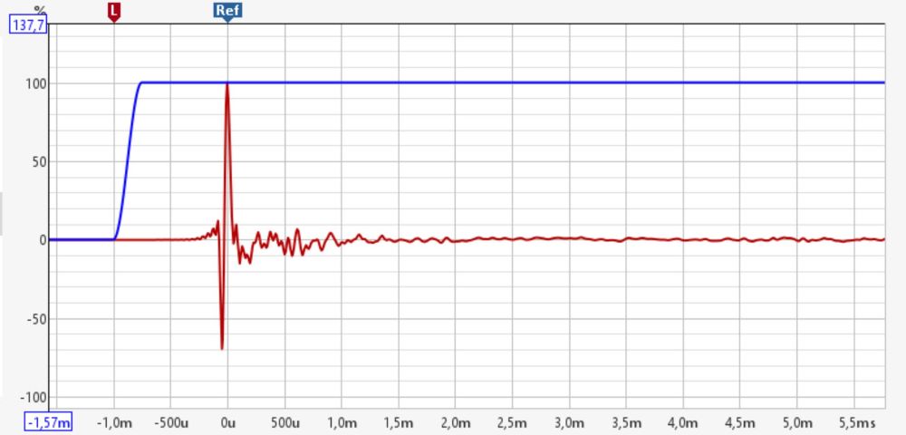

(24/04/2026-14:50:48)Greg Lagarrigue a écrit : Non, aucune raison pour que l'ampli fasse monter la phase ainsi, je ne pense pas (relation phase mini).
Pour l'importance du truc, disons que a partir du moment ou on réalise une mesure et que cette dernière montre une anomalie, la logique voudrait que la cause soit identifiée.
Dans la réalité la phase n'a pas cette allure, je n'y crois pas.
Si l'idée pour toi c'est maintenant de faire des corrections d'amplitudes sur la courbe de réponse de l'enceinte, ce n'est pas problématique non, a moins que la mesure ne cache des défauts d'amplitude également (une mesure qui déconne ça peut vraiment dire n'importe quoi ...).
Tu utilise un micro USB?
Toute la chaine de mesure utilise la même fréquence d’échantillonnage?
J'utilise un micro USB (mini DSP), la mesure est faite en une seule fois à 80 cm. La fréquence d'échantillonnage est bien à 48 kHz (il n'y a qu'une seule mesure)
Je mets 1 ms avant l'impulsion (je vérifie dans la fenêtre impulse).
La mesure est faite entre 200 Hz et 20 kHz
